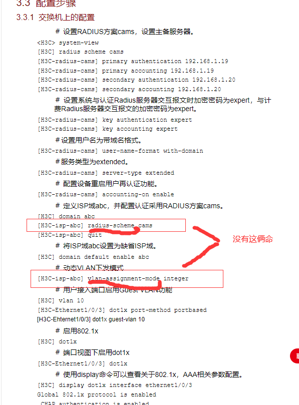

您好,我的交换机型号是H3cs2610,在根据文档配置8021认证系统时发现一些命令匹配不上,你那边有h3cs2610系列配置8021认证系统的例子吗?我的用的链接是:H3C低端以太网交换机典型配置案例(V1.04)_802.1x典型配置案例-新华三集团-H3C

升级S2610的软件版本到最新看下。
升级S2610的软件版本到最新看下。

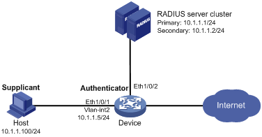

1. 组网需求
用户通过Device的端口Ethernet1/0/1接入网络,设备对该端口接入的用户进行802.1X认证以控制其访问Internet,具体要求如下:
·     由两台RADIUS服务器组成的服务器组与Device相连,其IP地址分别为10.1.1.1/24和10.1.1.2/24,使用前者作为主认证/计费服务器,使用后者作为备份认证/计费服务器。
·     端口Ethernet1/0/1下的所有接入用户均需要单独认证,当某个用户下线时,也只有该用户无法使用网络。
·     认证时,首先进行RADIUS认证,如果RADIUS服务器没有响应则进行本地认证;计费时,如果RADIUS计费失败则切断用户连接使其下线。
·     所有接入用户都属于同一个ISP域***.***,该域中最多可容纳30个用户。
·     Device与RADIUS认证服务器、RADIUS计费服务器交互报文时的共享密钥均为test。
2. 组网图
图1-11 802.1X认证组网图
