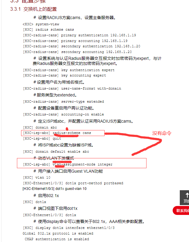

您好,我正在配置H3C S2610 交换机的8021认证系统,然后根据文档发现一些命令不匹配,希望能得到您的帮助,或者您那边有没有对应系列的交换机配置案例,文档链接H3C低端以太网交换机典型配置案例(V1.04)_802.1x典型配置案例-新华三集团-H3C,
