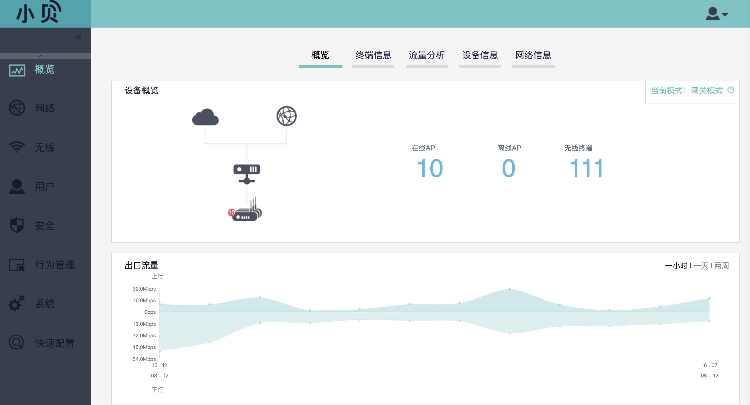

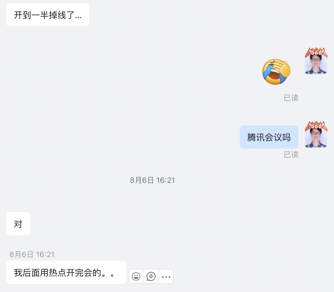

1、主要问题是不稳定:
2、其他问题:
(0)MSG360-10和WAP722E-FIT的带机量,最大值和推荐值,分别多少?
(1)下图的流量图是5分钟取一个数据,能够修改成1分钟或者5秒钟取一个数据?
(2) DHCP的DNS服务器ip在哪里配置修改?

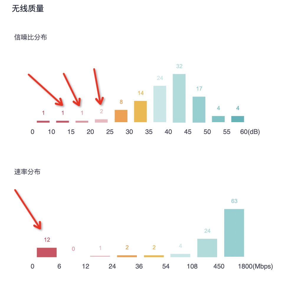

(3)这种信噪比和速率比较低的用户,怎么改进?

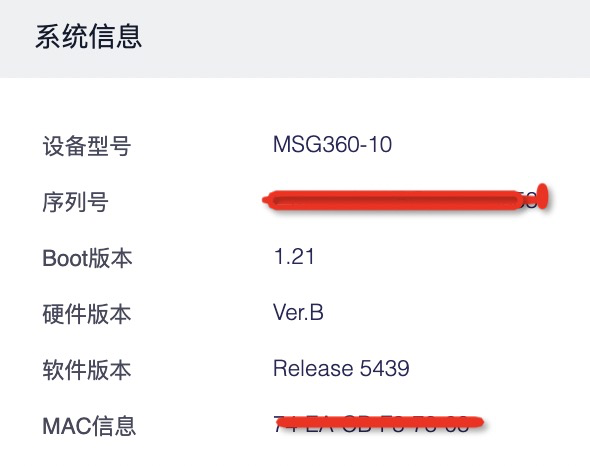

(4)上述AC和AP,在2021年4月份买的,在h3c官网查询,居然在2018年和2019年就过保失效了,这是二手的设备?
(5)AP间的漫游效果很差,要手工才能切换到新AP,如何改进?
1台 无线AC控制器MSG360-10,下挂10台AP:WAP722E-FIT

AP间的漫游效果 好必须先优化信道 功率

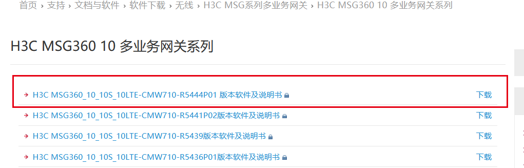

升级到最新版本
https://www.h3c.com/cn/Service/Document_Software/Software_Download/IP_Wlan/MSG/MSG360_10/?CHID=238771&v=612

https://www.h3c.com/cn/d_202012/1361279_30005_0.htm#_Toc57622565这个链接里面有优化 和dhcp配置举例 至于带机量问题可以打H3C400电话问下售前
