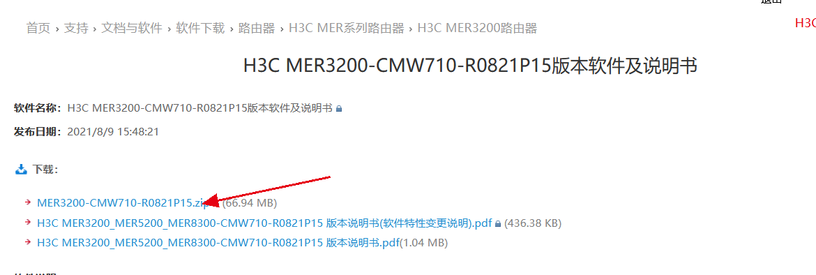

看下路由器的软件版本是否最新,可考虑升级到最新。

路由器升个级

设备升级到最新版本一下
