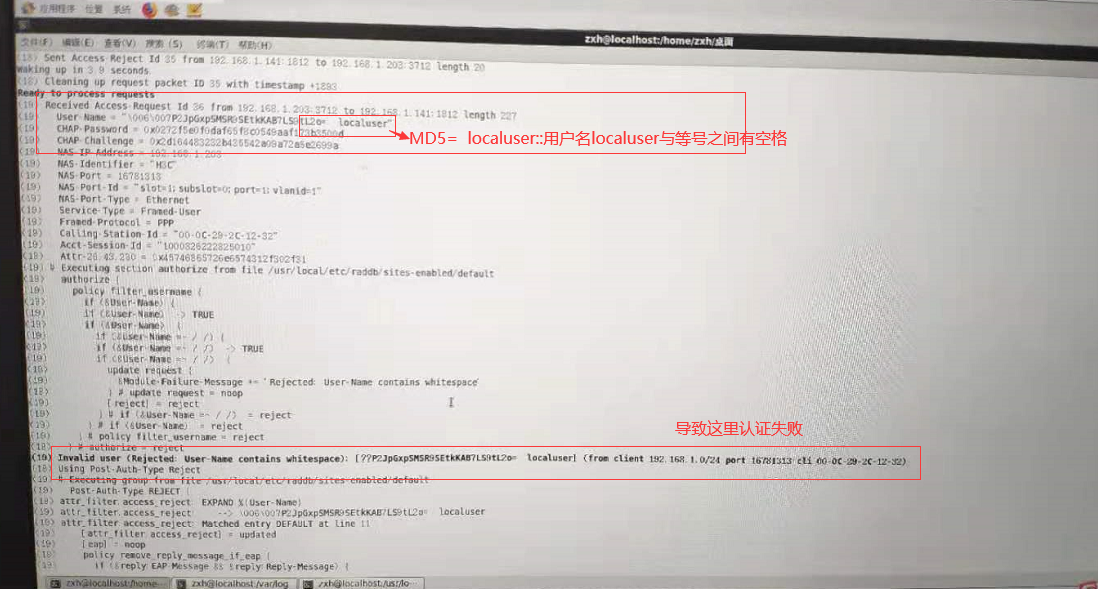

您好,我这边按照官方文档配置了H3Cs2610的radius认证服务,通过inode客户端和自己写的客户端进行认证时,总是认证失败,在服务器上:
看到信息如下图所示,请问大佬,是我的交换机配置有什么问题吗?这个空格怎么能去掉,通过radius自己的测试:执行radtest localuser localpass ...是没有问题的

谢谢您的建议,抓了一下上游的包,发现inode发出去identity包时用户名前面就带了空格.,目前不太会解决这个,不清楚是交换机要做什么设置还是服务器改改配置,谢谢您回复

用户名服务器无法识别
识别不了是因为交换机转发信息里面的用户名多了空格,就是不知道这个空格怎么来的,是我的交换机配置问题还是可以通过radius服务器配置去解决这个问题?
