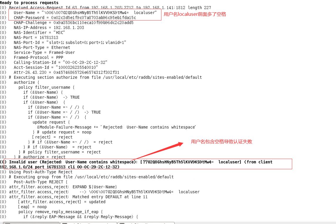

您好,我这边按照官方文档配置了H3Cs2610的radius认证服务,通过inode客户端和自己写的客户端进行认证时,总是认证失败,
看现象是因为在服务器上:用户名服务器无法识别

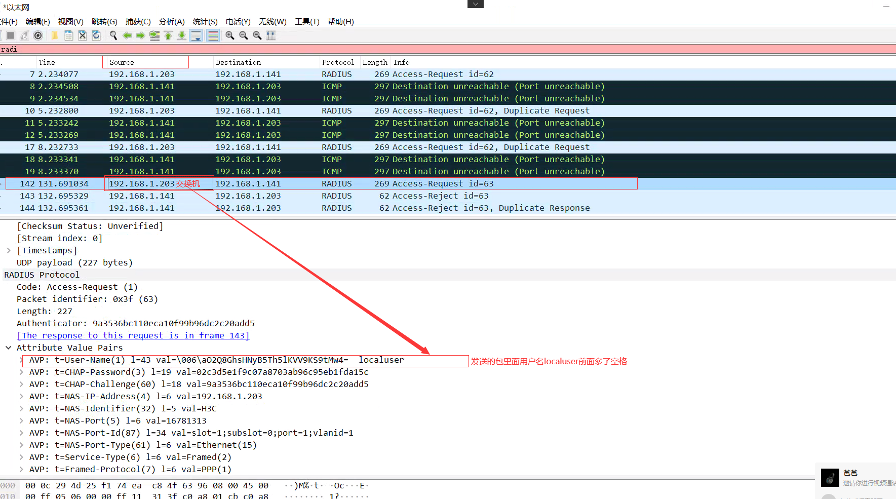

无法识别的原因是用户名多了空格,通过抓包工具和现象得到的结论是交换机转发是给用户名莫名的增加了空格,请问
是我的交换机配置有什么问题吗?或则和radius可以怎么把这个空格去掉呢? 向各位大佬求解决方案
抓包看到交换机发送的信息是:

谢谢您的建议,抓了一下上游的包,发现inode发出去identity包时用户名前面就带了空格.,目前不太会解决这个,不清楚是交换机要做什么设置还是服务器改改配置,我再确定下问题,实在不行再来这里寻求帮助.

交换机转发不会莫名其妙加空格的,查查服务器吧
谢谢您的建议,抓了一下上游的包,发现inode发出去identity包时用户名前面就带了空格.,目前不太会解决这个,不清楚是交换机要做什么设置还是服务器改改配置,谢谢您回复

可以测试一下看看上网卡抓包,是不是电脑发出的时候里面就带空格报文了
用的客户端iNode Management Center for Windows 7.3 (E0558) TRMCenter7.3 (E0558)应该是最新版了吧
