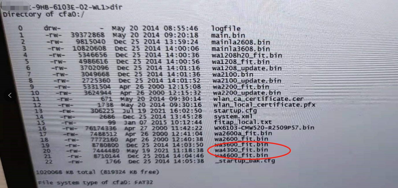

V5无线控制器,修改AC上无线AP的image系统镜像是否对已上线AP存在业务影响?是否有人尝试过?
粉丝:21人 关注:9人
具体要怎么修改?理论上不会对现网已上线ap产生影响
已上线的ap已经下载过镜像,可能会对新上线ap产生影响,因为更换ipe文件可能版本与ac不配套
江枫渔火对愁眠 发表时间:2021-08-13 更多>>
删除或覆盖原有的AP系统镜像
小土豆plus 发表时间:2021-08-13
粉丝:97人 关注:1人
对已经上线的没有影响,该文件名都是严格对应AP型号的,你修改以后新的AP会拿不到镜像,无法上线。
回复小土豆plus:
那可以操作的。
李云龙的意大利炮 发表时间:2021-08-13 更多>>
有什么影响呢?
回复小土豆plus:
AP掉线以后就无法上线了
我们想替换掉当前的系统镜像,不是删除镜像,不影响在线的AP就行
回复小土豆plus:
那可以操作的。
已上线的无影响
