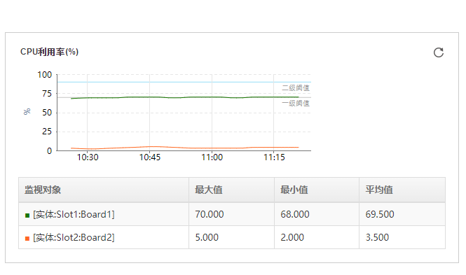

防火墙板卡做了堆叠,为什么两个板卡cpu利用率相差很多?
2021-08-13提问
  • 1收藏,2046浏览
防火墙型号SecBlade FW Enhanced Module
粉丝:42人 关注:7人
应该是因为是主备的关系。
其次检查业务是否主要走了主这边出去。
粉丝:97人 关注:1人
因为是主备的
鸡哥 一段
粉丝:2人 关注:2人
主备
