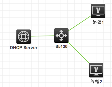

局域网内有一台DHCP Server,配有多个地址段,交换机上如何配置vlan,使接入的终端能根据vlan获取不同地址段的地址?
设置列表
  • 有序列表
  • 无序列表
交换机S5130S-20P-EI,
DHCP Server配有地址段192.168.0.2-200,192.168.1.2-200,192.168.2.2-200,
需要终端1和终端2能够根据vlan id来获取dhcp server上不同网段的地址
