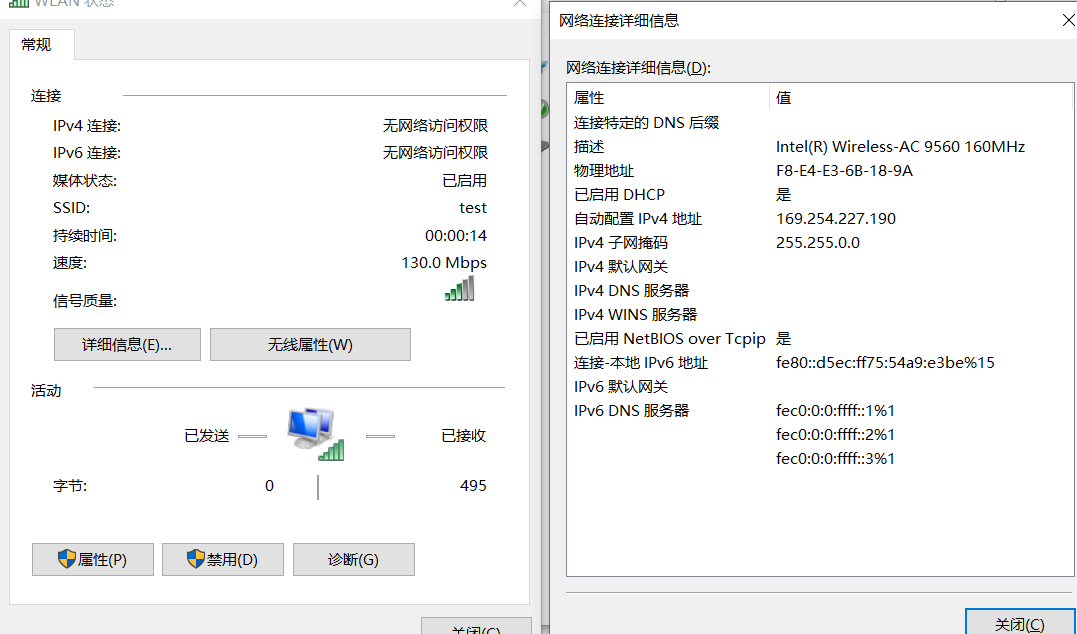

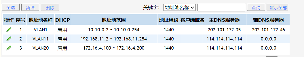

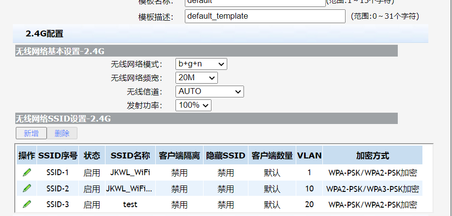

GR3200路由器带两个miniap,设置默认模板两个信号,一个信号桥接地址为默认vlan1,一个为20,vlan1的信号正常获取地址,vlan20的信号获取不到地址,地址池在路由器上或者在三层交换机上都获取不到。三层交换机和路由器直接trunk方通所有vlan。

终端手动设置一个vlan20的地址,尝试ping交换机的vlan20的地址,看看能不能ping通,如果能ping通就需要抓包排查了,ping不通那就是链路上哪里没放通

客户端抓包看下卡在哪一步了,抓dhcp的包

以下是DHCP无法自动获取IP地址的参考思路:
1、检查终端接入的端口是否已划分到了相应的VLAN中,且交换机是否能学习到终端的MAC地址
2、检查VLAN IP和DHCP地址池分配的IP网段是否在同一个子网内
3、检查DHCP内的IP地址是否足够使用

在Trank设置里面,ap接入gr3200的那个lan口对应的pvid不能与ssid绑定的vlan号相同。
