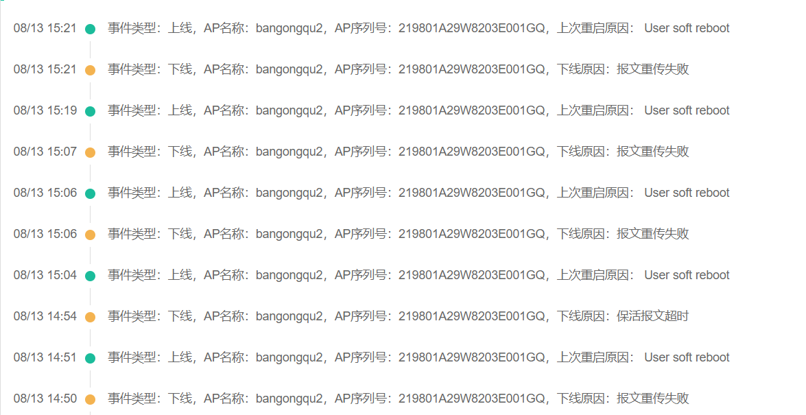

近几天AP一直掉线,帮忙分析一下看看什么问题导致的,什么命令可以解决呢?

报文重传失败和保活超时,都是与链路状态有关系,检查一下有线链路是不是最近一段时间流量较大,或者拓扑变化导致TC增长,

您好,以下参考
1.检查是否链路问题
2.检查poe是否正常
3.升级版本
4.无线优化

先升级版本看下是否可以解决。

报文重传应该是有干扰

无线网络不稳定,以下是优化要点,请参考:
1、调整功率和信道。
2、有线网络和无线网络使用不同的VLAN来实现广播域上的隔离。
3、检查上行物理链路、基础网络是否正常。
4、升级无线设备的软件版本到最新。
5、做好无线网络接入的安全设置,避免非法终端接入。

建议看poe接ap的端口是否up down
dis logbuffer
