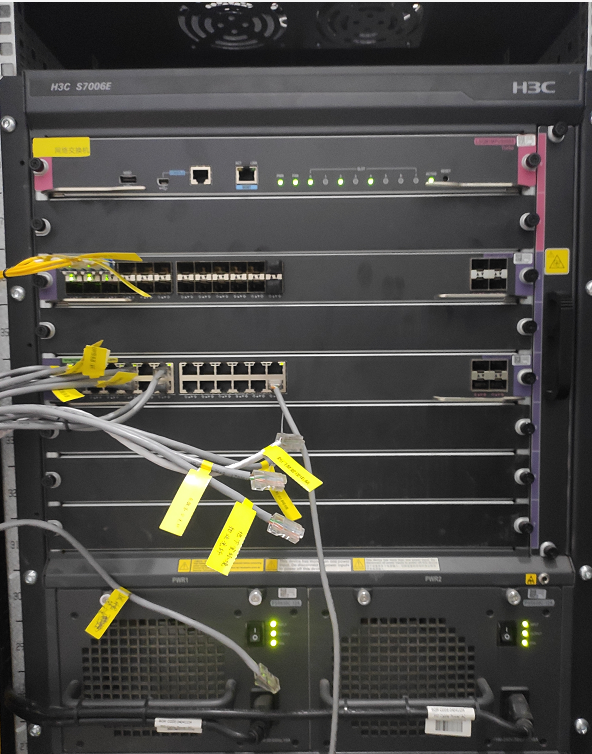

7006E上面指示灯是什么意思?

7006E上面指示灯是什么意思?
7006E上面指示灯是什么意思?
粉丝:42人 关注:7人
以下是指示灯的说明清单和链接:
https://www.h3c.com/cn/d_202108/1433802_30005_0.htm
1. 管理用以太网电接口状态指示灯
主控板上提供有管理用以太网电接口状态指示灯,通过查看指示灯状态,可以判断出该管理用以太网口的链路状态及当前数据收发状态。主控板的管理用以太网电接口状态指示灯含义如表C-2所示。
表C-2 管理用以太网电接口状态指示灯含义
管理用以太网电接口状态指示灯状态
指示灯含义
LINK
ACT
常亮
闪烁
管理用以太网口链路连通,且正在传输数据
常亮
灯灭
管理用以太网口链路连通
灯灭
灯灭
管理用以太网口链路没有连通
2. 主控板主用/备用状态指示灯(ACTIVE)
支持主备倒换的主控板上提供有主控板主用/备用状态指示灯(ACTIVE),通过该指示灯,能够准确判断出主控板的主用/备用状态,具体请参见表C-3。
表C-3 主控板主用/备用状态指示灯(ACTIVE)含义
主控板主用/备用状态指示灯
指示灯状态
指示灯含义
ACTIVE
常亮
该主控板工作在主用状态
灯灭
可能的情况如下:
·     该主控板工作在备用状态
·     主控板有故障(具体判断主控板是否出现故障,请结合单板状态指示灯)
3. 单板状态指示灯
表C-4 单板状态指示灯含义
单板状态指示灯状态
指示灯含义
RUN
ALM
闪烁(1次/2秒)
灯灭
对应槽位单板正常工作
快速闪烁(4次/秒)
常亮
对应槽位单板正在加载软件
(如果持续处于此状态,设备当前运行的软件版本与该单板软件版本不匹配)
闪烁(1次/2秒)
慢速闪烁(1次/4秒)
对应槽位单板温度异常(温度高于Warning高温门限或者温度低于低温告警门限)
常亮
常亮
对应槽位单板正在启动或者对应槽位单板故障
灯灭
灯灭
对应槽位单板不在位
说明
·     本节描述的是主用主控板正常启动后各指示灯的状态,如果主用主控板没有正常启动,所有指示灯状态均为“灯灭”。
·     对于RUN指示灯和ALM指示灯互相独立的主控板,在系统初始启动时,ALM指示灯会亮一段时间,这是正常现象。
4. 电源状态指示灯
S7000E系列交换机支持多种型号的主控板,不同型号的主控板上对应的电源状态指示灯形式存在差异。
主控板提供一对电源状态指示灯PWR(OK指示灯和FAIL指示灯互相独立)时,电源状态指示灯含义如表C-5所示。
表C-5 电源状态指示灯含义
电源状态指示灯状态
指示灯含义
OK
FAIL
常亮
灯灭
机箱中所有在位的电源模块都处于正常工作状态
灯灭
常亮
机箱中存在一个电源模块无输出(电源模块故障、开关没有打开、电源线连接故障或者外部供电系统断电)
灯灭
灯灭
可能的情况如下:
·     机箱中不存在电源模块
·     所有在位电源模块都无输出(电源模块故障、开关没有打开、电源线连接故障或者外部供电系统断电)
5. 风扇框状态指示灯
通过主控板上提供的风扇框状态指示灯,能够判断出机箱风扇框的工作状态。
主控板提供两个风扇框状态指示灯(OK指示灯和FAIL指示灯互相独立),风扇框状态指示灯含义如表C-6所示。
表C-6 风扇框状态指示灯含义
风扇框状态指示灯状态
指示灯含义
OK
FAIL
常亮
灯灭
风扇框正常工作
灯灭
常亮
风扇框中存在风扇故障或风扇框不在位
灯灭
灯灭
交换机未上电启动
6. SFP+口状态指示灯
LSQM1CGP24TSSA8和LSQM1CGT24TSSA8主控板上提供有SFP+口状态指示灯,通过该指示灯,可以直观的显示出对应SFP+口的链路状态及当前数据收发状态,具体请参见表C-7。
表C-7 SFP+口状态指示灯含义
指示灯
指示灯状态
指示灯含义
SFP+口状态指示灯
灯闪烁
SFP+口正在接收或发送数据
灯亮
SFP+口链路已经连通
灯灭
SFP+口链路没有连通
7. RJ-45以太网端口状态指示灯
具有RJ-45以太网端口的主控板上提供有RJ-45以太网端口状态指示灯,通过该指示灯,可以直观的显示出对应以太网端口的链路状态及当前数据收发状态,具体请参见表C-8。
表C-8 RJ-45以太网端口状态指示灯含义
指示灯
指示灯状态
指示灯含义
RJ-45以太网端口状态指示灯
灯闪烁
以太网端口正在接收或发送数据
灯亮
以太网端口链路已经连通
灯灭
以太网端口链路没有连通
8. SFP口状态指示灯
具有SFP口的主控板上提供有SFP口状态指示灯,通过该指示灯,可以直观的显示出对应SFP口的链路状态及当前数据收发状态,具体请参见表C-9。
表C-9 SFP口状态指示灯含义
指示灯
指示灯状态
指示灯含义
SFP口状态指示灯
灯闪烁
SFP口正在接收或发送数据
灯亮
SFP口链路已经连通
灯灭
SFP口链路没有连通
