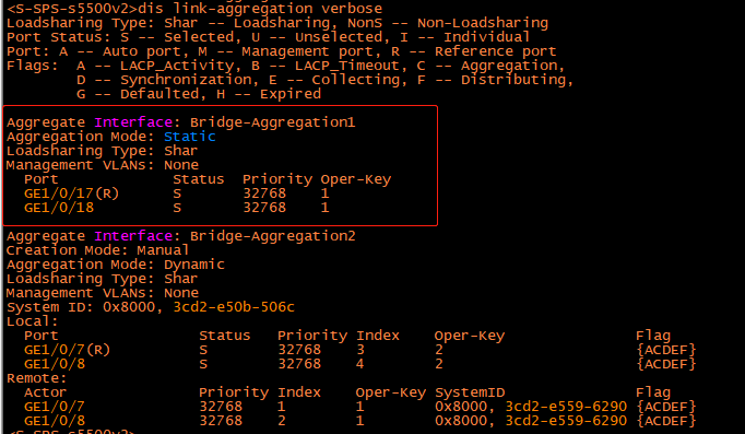

A机S5500V2,B机S5560,C机S5024,在A机上做了两组链路聚合,每组聚合2个端口,分别对接B和C,A-B是走网线电口,A-C是走光纤模块光口,现在情况是链路正常,但A机上两组链路聚合的端口指示灯都不亮,但B和C上链路聚合的端口指示灯正常,请问这是为什么?

dis link-agg verbose看下物理成员端口是否是选中的状态。

物理成员端口是选中的状态的,交换机上的mode指示灯黄色闪烁
端口状态的速率都是一样的
两端的模式都是静态,现在链路是通的,链路配置了trunk
