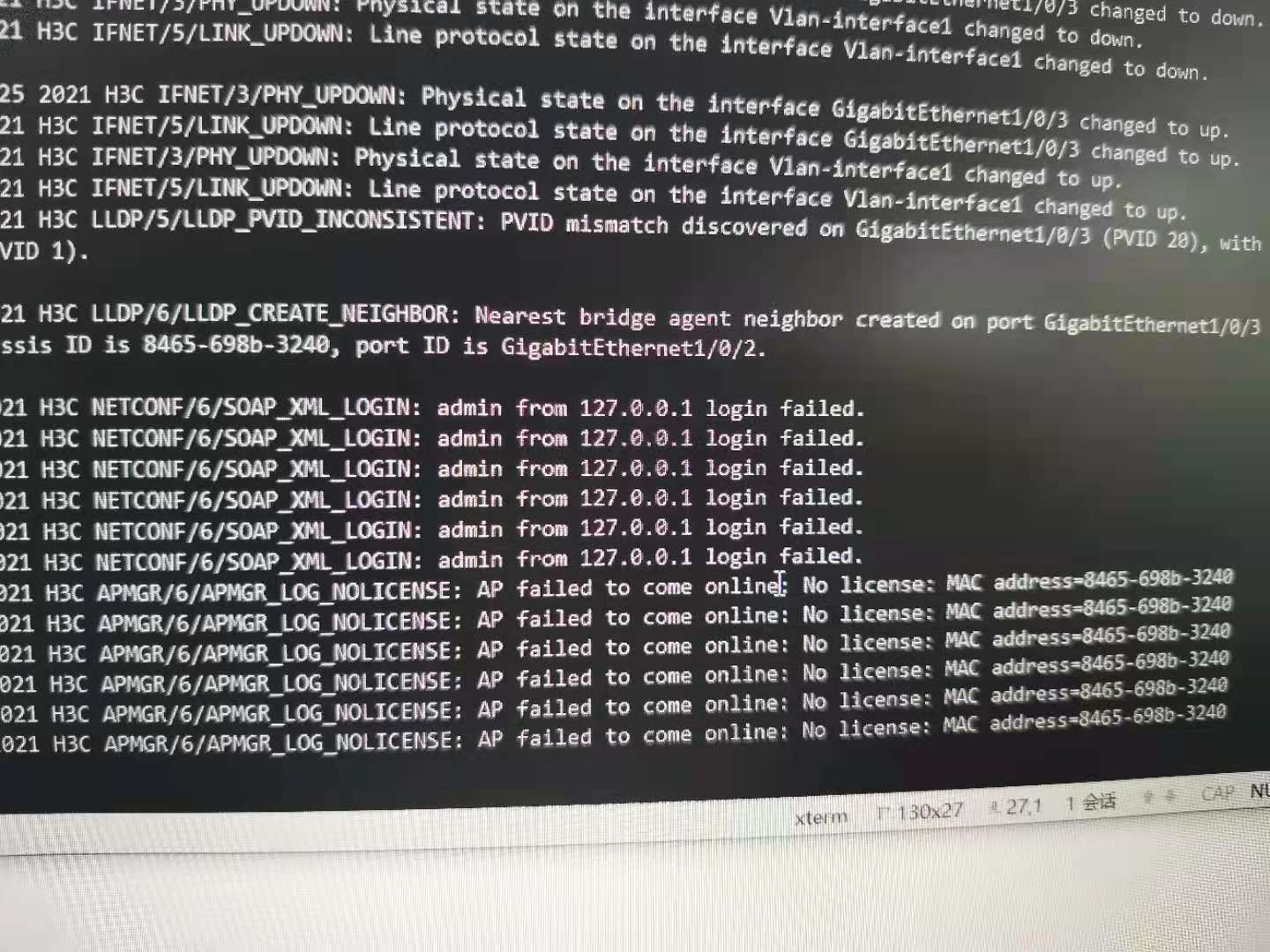

请问这是没有授权嘛导致AP没有上线

这是 dis license

没有授权

是的,授权数量不足或者没有授权

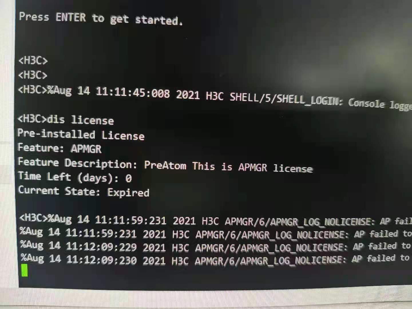

dis license 看下

空闲状态就是没上线 dis license 看下

WX2540H 缺省管理AP数 0 ;最大管理AP数 48;看下是不是超了

嗯嗯看到了 是预装的临时license 33天有效期
zhiiiiao_N7L84 发表时间:2021-08-14
已经超期了

无线授权不够或者没有注册授权
粉丝:42人 关注:7人
没有足够的授权了。
