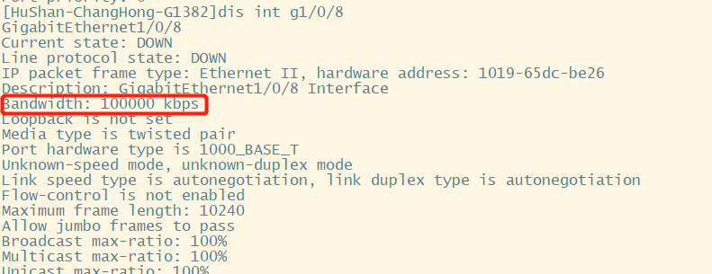

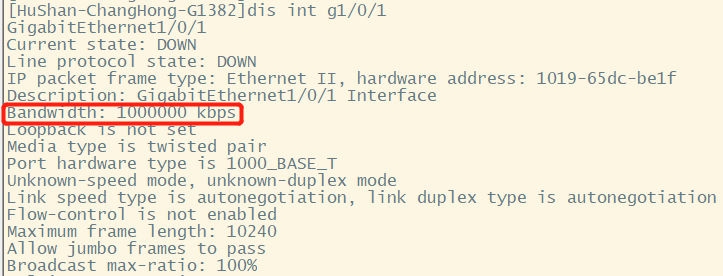

1口和8口
为什么我1口默认带宽是百兆的,8口默认带宽是千兆的?

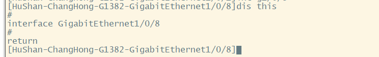

求解,端口未配置任何东西
您好,这是之前有连接过的记录,下次连接会自协商的
