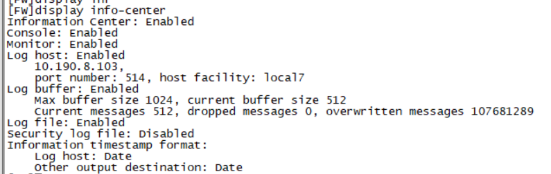

防火墙配置如下,服务器上用3cd获取防火墙日志,但是目前只收到流日志,获取不到防火墙系统日志或者是敲命令的操作日志,这是为啥?
您好,可以在命令行dis logbuff查看
其次3CD,参考
1、日志服务器去报UDP514打开,软件并且监听
2、设备上配置案例:
# 开启信息中心。
<Sysname> system-view
[Sysname] info-center enable
# 将 IP 地址为 1.2.0.1/16 的主机用作日志主机,使用 loghost 通道发送信息(可选,系统缺省为
loghost 通道),使用 local5 作为日志主机记录工具。
[Sysname] info-center loghost 1.2.0.1 channel loghost facility local5
# 关闭 loghost 通道所有模块 log、trap、debug 信息的输出开关。
[Sysname] info-center source default channel loghost debug state off log state off trap state
off
由于系统对各通道允许输出的系统信息的缺省情况不一样,所以配置前必须将所有模块的需求通道
(本例为 loghost)上 log、trap、debug 信息的输出开关关闭,再根据当前的需求配置输出规则,
以免输出太多不需要的信息。
# 配置输出规则:允许所有模块、级别高于等于 informational 的日志信息输出到日志主机。
[Sysname] info-center source default channel loghost log level informational state on
#再观察Syslog服务器关闭不需要的信息
例:
info-center source SHELL channel 2 log state off
3、确保网络可达

配置日志主机了吗?
[H3C]info-center loghost  服务器地址

调整日志上送的级别到6级看下,以下是参考命令:
[H3C]info-center enable
[H3C]info-center loghost 10.190.8.252
[H3C]info-center source default loghost level informational
[H3C]info-center source default logbuffer level informational
[H3C]info-center source default console level informational
[H3C]info-center source default monitor level informational
