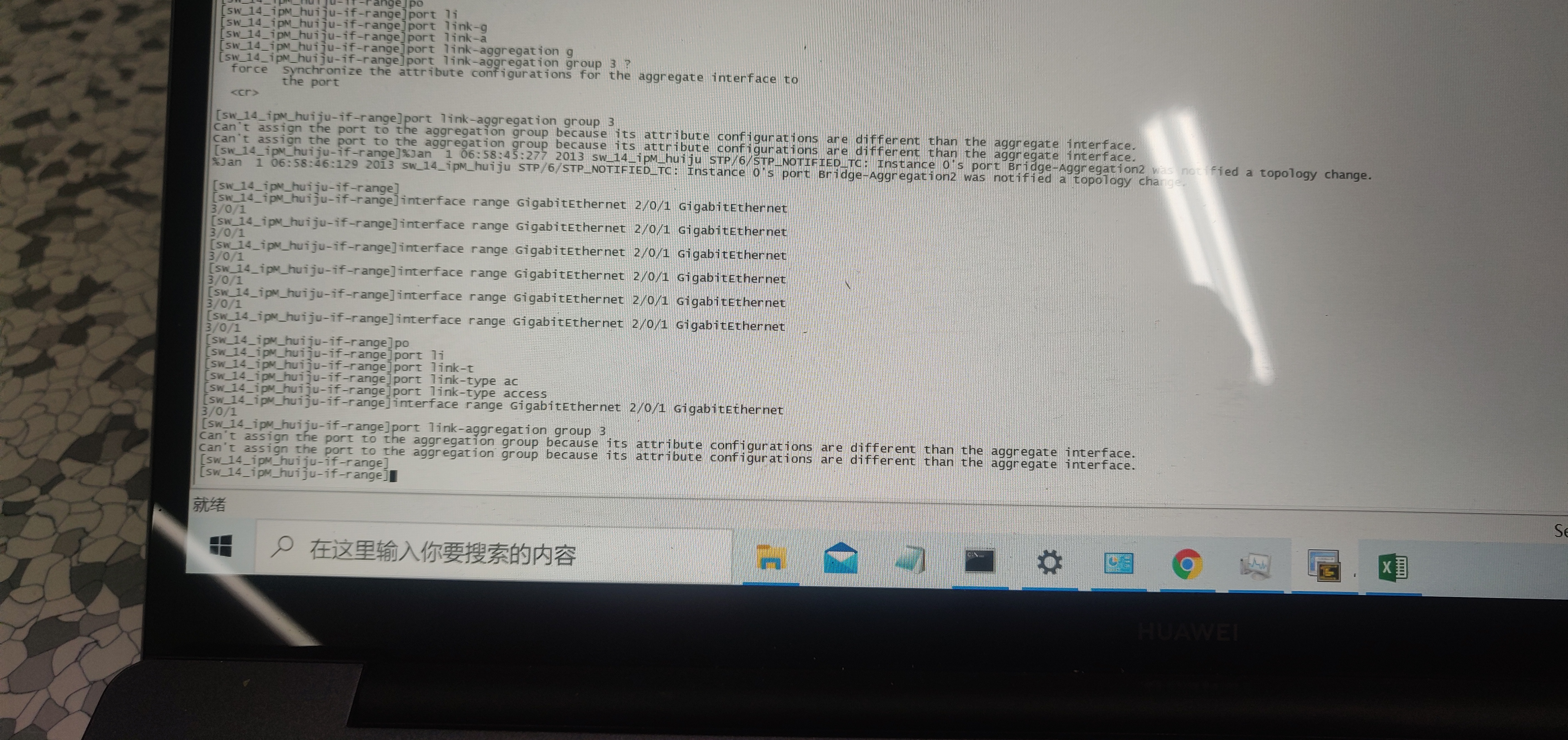

S 5500E3 绑定聚合口出现以下错误
2021-08-15提问
  • 1收藏,3010浏览
如图所示
如图所示
粉丝:42人 关注:3人
两个端口下的配置清空下在重新做一遍聚合
看告警是对应物理口配置与聚合逻辑口不一致 把物理口下的配置先清了,再配置聚合口。access和trunk模式在聚合口配置后从聚合口去切换。

新到的交换机没有做任何配置
努力向上爬的菜鸟 发表时间:2021-08-15
zhiiiiao_N7L84 发表时间:2021-08-15

物理口的配置跟聚合口的配置冲突。清空物理接口的配置后,再重新加入聚合组。最后再去配置聚合口,统一下发配置给物理口
寂东 九段
粉丝:226人 关注:3人
你别用端口范围的方式加入聚合组,一个一个端口的加入,然后遇到哪个端口出现图片中相同的错误提示时,看下端口下的配置和聚合口配置应该是不一样的,将欲加入聚合组的物理口配置调成和聚合口配置一样,然后再加入聚合口
粉丝:42人 关注:7人
物理成员端口的配置和聚合组的配置不一样。
以下是链路聚合的参考命令:
[SW1]int Bridge-Aggregation 1   //创建链路聚合组1
[SW1-Bridge-Aggregation1]quit
[SW1]int range gi 1/0/1 to gi 1/0/2
[SW1-if-range]port link-aggregation group 1  //将链路聚合组应用到接口
[SW1-if-range]quit
[SW1]int Bridge-Aggregation 1  //继续配置链路聚合组1
[SW1-Bridge-Aggregation1]port link-type trunk
Configuring GigabitEthernet1/0/1 done.
Configuring GigabitEthernet1/0/2 done.
[SW1-Bridge-Aggregation1]undo port trunk permit vlan 1
[SW1-Bridge-Aggregation1]port trunk permit vlan 10
