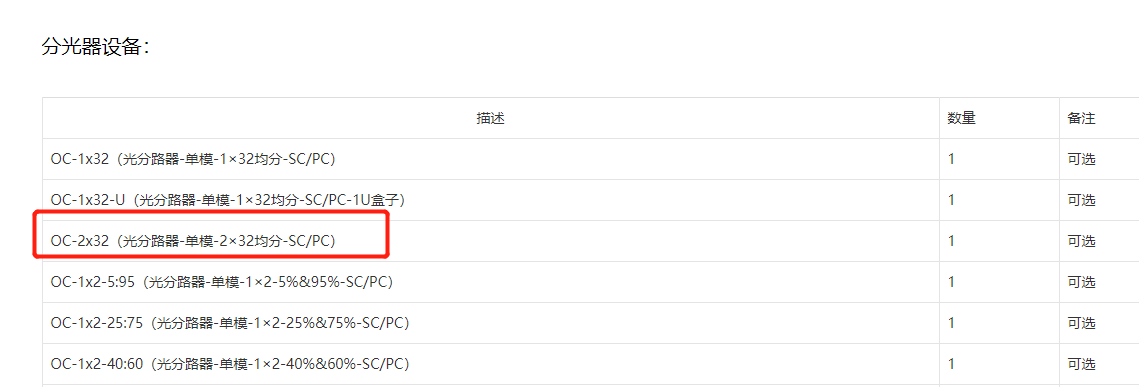

分光器OC-2x32里面的2分32,是2个EPON口,分别接在IRF的不同框吗?
粉丝:42人 关注:3人
不是
2:N的分光器主要用于光路保护段,当其中某一支路出现中断的情况下,能通过设备跳通另一支路。
