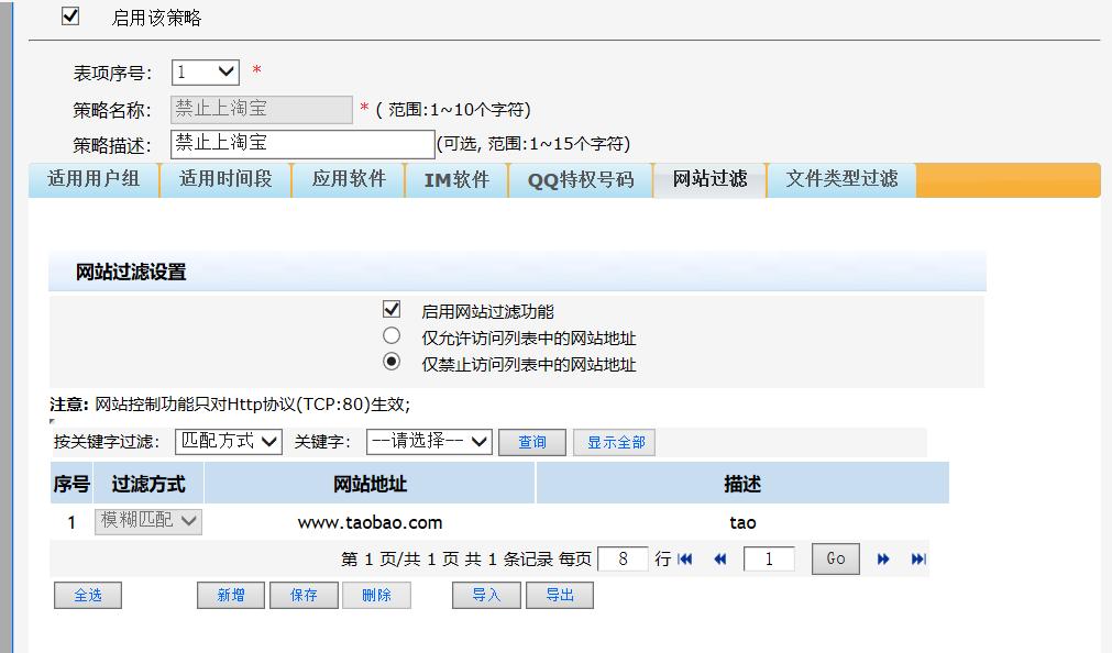

ER3200G2上网行为管理,禁止淘宝网站后不能生效
2021-08-16提问

禁止淘宝网站后任然可以访问,问题出在哪里???
粉丝:42人 关注:3人
淘宝是https的不生效
是的只能禁止http协议生效

是的只能禁止http协议生效
zhiiiiao_N7L84 发表时间:2021-08-16
粉丝:42人 关注:7人
ER3200G2针对https无法拦截。
可尝试电脑解析淘宝的IP后,使用路由器的防火墙出入站规则进行拦截。
建议使用ACG或防火墙的URL过滤功能来限制。
