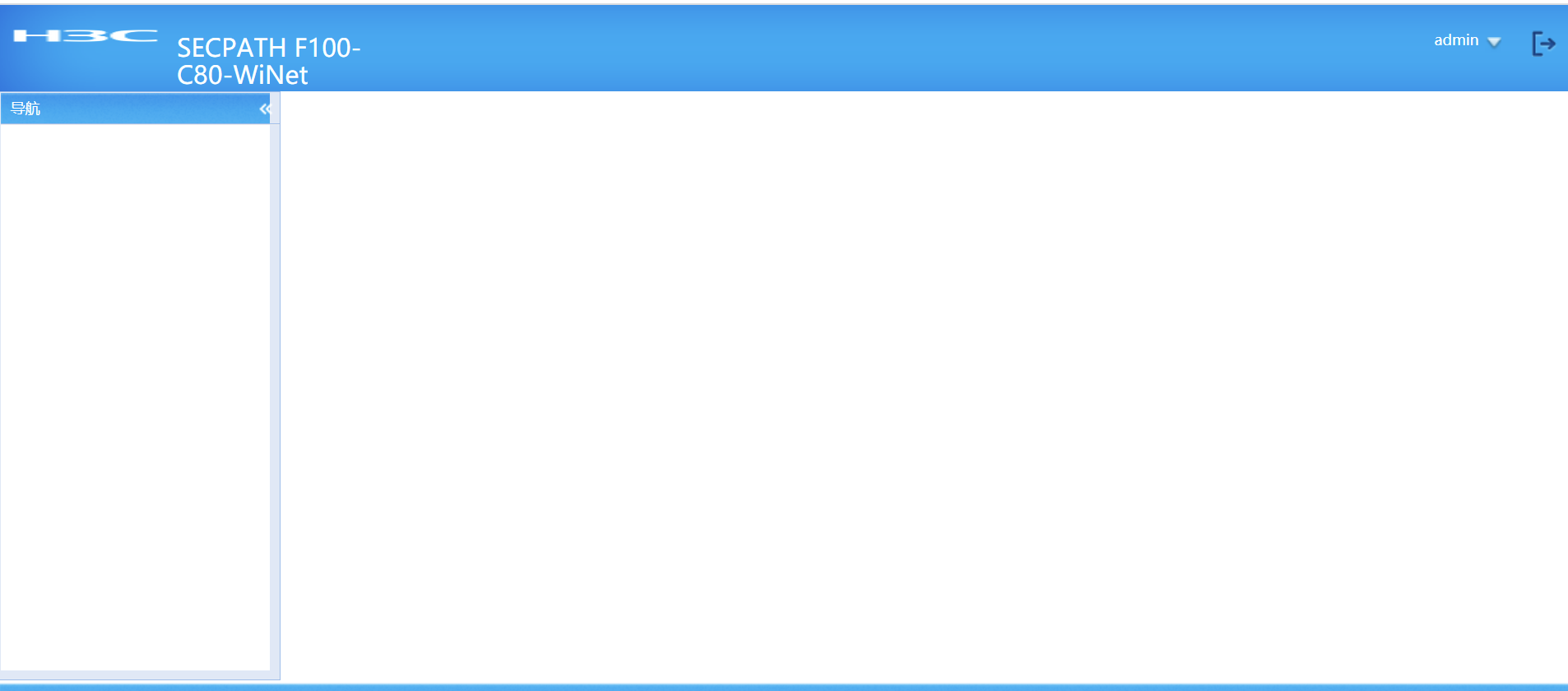

h3c secpath f100 -c80-winet 防火墙admin登陆空白页怎么解决

登录空白页,以下是排查要点,请参考:
1、更换其他浏览器,清理浏览器缓存,更新浏览器flash
2、确认登录的用户是否有最高的管理员权限。
3、如果是有tacacs认证的,需要使用tacacs服务器上分配的用户名密码。
4、看下防火墙的软件版本是否最新,可考虑升级到最新。
是不是需要重置设备了

您好 我现在使用的就是admin权限的账号 刚刚是修改了权限 貌似出现了问题 导致了没有权限 这个该如何解决 感谢!

当前登录用户权限不足,可以使用admin账户登录看下
需要重启设备吗

空白的话多换几个浏览器试试
那就给admin用户加上权限 service-type http https

都试过了 不行
zhiliao_oAuVrX 发表时间:2021-08-17
那就console进去看看admin账号底下有没有http https权限

没有了权限怎么办
