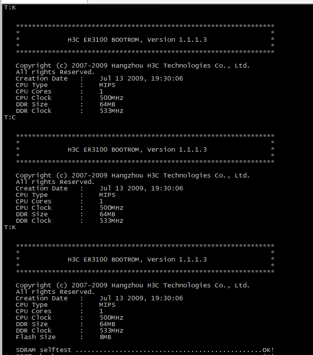

有一台ER3100的路由器,用了有几年了,一直正常,昨天突然出现问题,问题症状如下:断电启动后所有网口和指示灯全部常亮,有时候等几分钟到十几分钟后正常,有时候一直不正常,必须手动断电,然后再插上有一定几率会启动起来。后来我通过CON进去看了下,一直是卡在启动位置,然后以为是软件有问题,从新刷了软件也有类似的情况,而且即便启动成功,有时候也会突然重启。请问这是什么原因造成的?
下图是所有灯常亮状态下我在CON口的抓图,好像是启动失败。软件版本我已经升级到了v201r020。

有没有更多的信息, 看你截取的最后一行,内存自检通过了。    你说的这个现象可能是硬件问题,你把后面的自检信息发完整,看看是不是有报错。  另外检查下 设备温度,是不是过热。

是的,最下面是启动起来了。有时候会卡在starting...这个位置。只要过了就正常了。但是有时候会无故重启,昨天晚上启动后到现在还正常,现在在外面所以没法截图,等晚点回去了我再重启试试,另外看温度在哪儿看呢?

停留在staring应该是硬件问题了。 温度就是用手摸 看是不是比较烫手,比如灰尘多 影响散热了

硬件问题,用了好几年了,够本了,换一个吧,现在的是3100G2的了,修已经没有价值了
