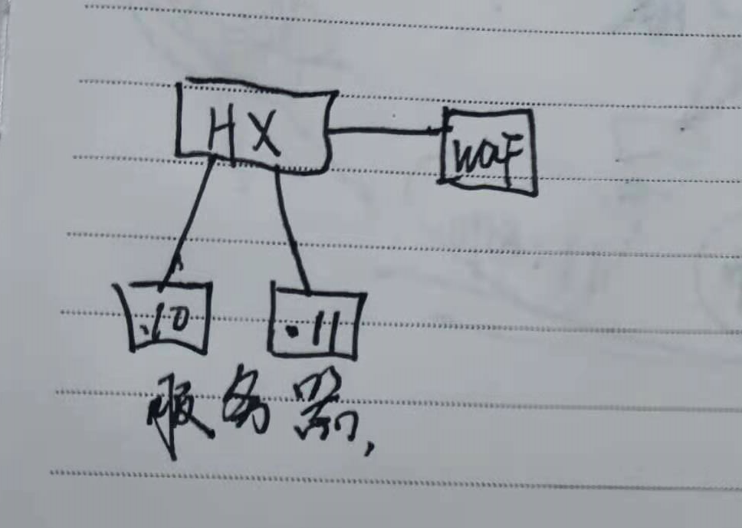

W2000-AK435做负载均衡,配置完http服务器10.10.20.10和10.10.20.11。然后配置负载均衡服务器添加了这两个服务器。然后配置代理服务器10.10.20.201(同网段),代理服务器里面关联了负载均衡服务器。然后在核心上ping不到.201。已经把流量引到WAF上。请问代理服务器配置思路是否有问腿

同一网段核心没必要引过来,使用10.10.20.201是否可以访问业务,将服务器映射或者访问方式替换成201这个地址就行了,代理是最简单的。
