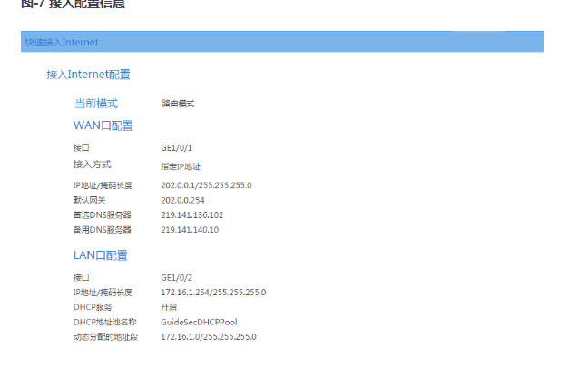

公司买了一台H3C seepath F100 C G3。在用配置向导里的-快速接入Internet里,一步步下来,电脑无法自动获取到IP。
但是手工分配了IP之后,就可以上网了。
就是按照这个步骤走的。DHCP开启但无效。电脑手写IP可以上网。
设备上联是联通光猫,LAN口直接连的电脑。

问题解决,是安全策略问题,区域间没有放行
zhiliao_JXE2NO 发表时间:2021-08-18 更多>>
