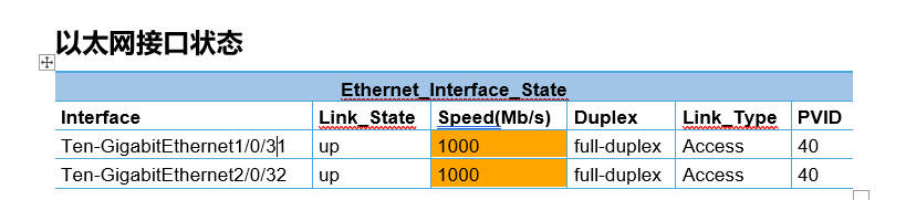

为什么万兆光接口,插千兆模块,那应该就是千兆速率是对的,但是巡检软件提示标黄

您好,证明是1000M的,没事,正常的
这是软件错报嘛

可以理解为千兆电口 端口速率为百兆
粉丝:42人 关注:7人
说明被协商到千兆了。
