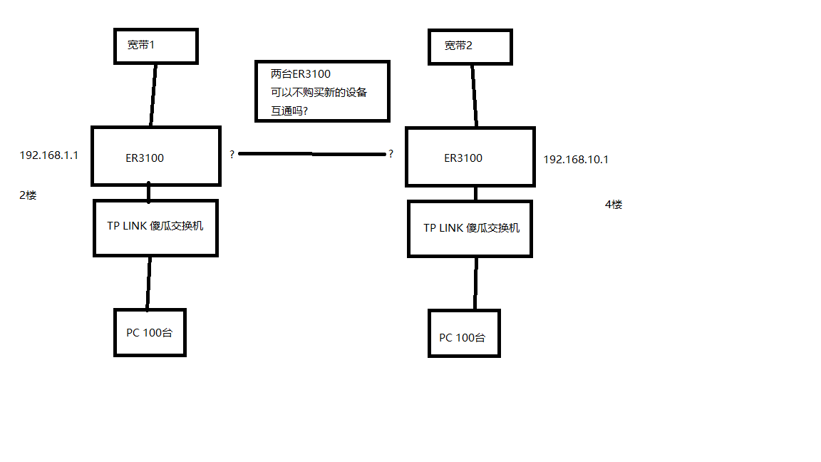

问个问题, 现在有两台ER3100 一台在2楼IP段为192.168.1.1 一台在4楼IP段 192.168.10.1  两层楼有网线,
请问可以直接接到两台ER3100 LAN口上互通吗. 需要怎么样的设置呢, 如果不行是不是应该购买3层交换机呢?

可以
1、两台路由器都创建VLAN2  并把互联接口加入VLAN2。 左面VLAN2配置地址10.0.2.1  右面路由器VLAN2配置地址 10.0.2.2。
2、在路由设置里面增加路由。  左面增加目标网段192.168.10.0 下一跳10.0.20.2   右面路由器增加目标地址192.168.1.0 网段吓一跳10.0.2.1
谢谢, 之前还以为设置不了. 其实是自己设置错了
