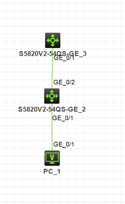

DHCP中继实验终端获取不到地址,终端通过中继获取12.12.12.0网段地址。中继和dhcp不同网段,看下配置问题吗

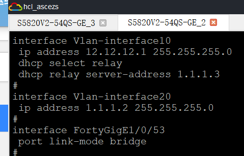

中继配置

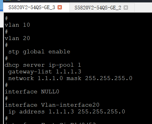

服务器配置

不是说获取12.12.12.0这个段的地址吗?地址池写的是1.1.1.0?
这个中继实验没什么难点的。注意地址池的配置和在接口下的调用要正确,服务器和中继服务器的dhcp服务要打开,服务器上要有去12.12.12.0的路由。
