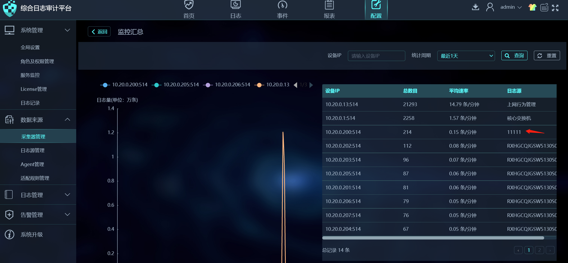

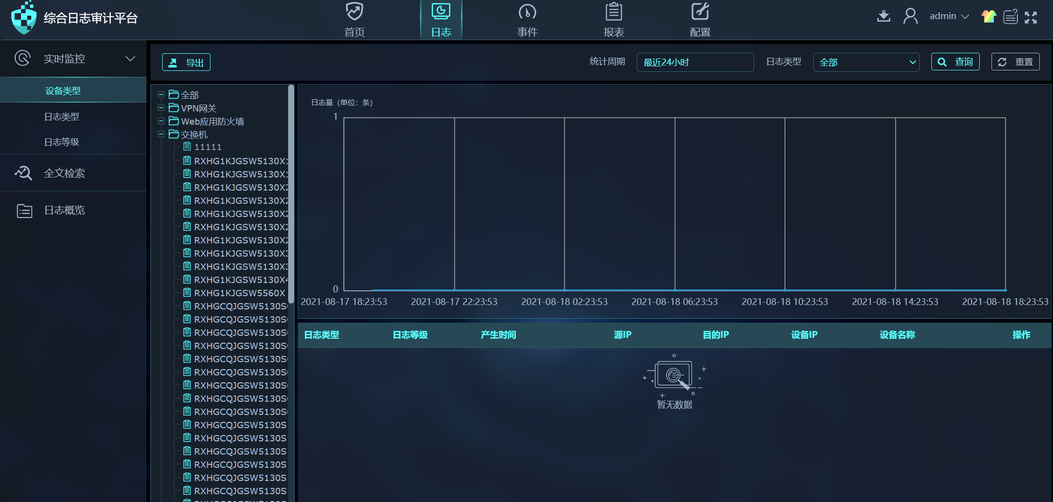

交换机推送日志到日志服务器,被动采集器已经收集到日志,但是在日志-实时监控-设备类型-交换机-11111中没有任何显示
核心交换机日志可以正常显示,11111的那台设备的info配置与核心交换机配置一模一样,info状态也是一样
核心交换机、11111接入交换机、日志审计服务器使用二层连接

后台抓包看一下有没有syslog报文过来
粉丝:23人 关注:1人
这个只要探针在线就不会有问题,检查交换机是否发日志,如果发了,检查源地址是否是态势感知上设置的地址。可以的话直接交换机抓个包就能确认,态势感知后台尽量不要操作。
