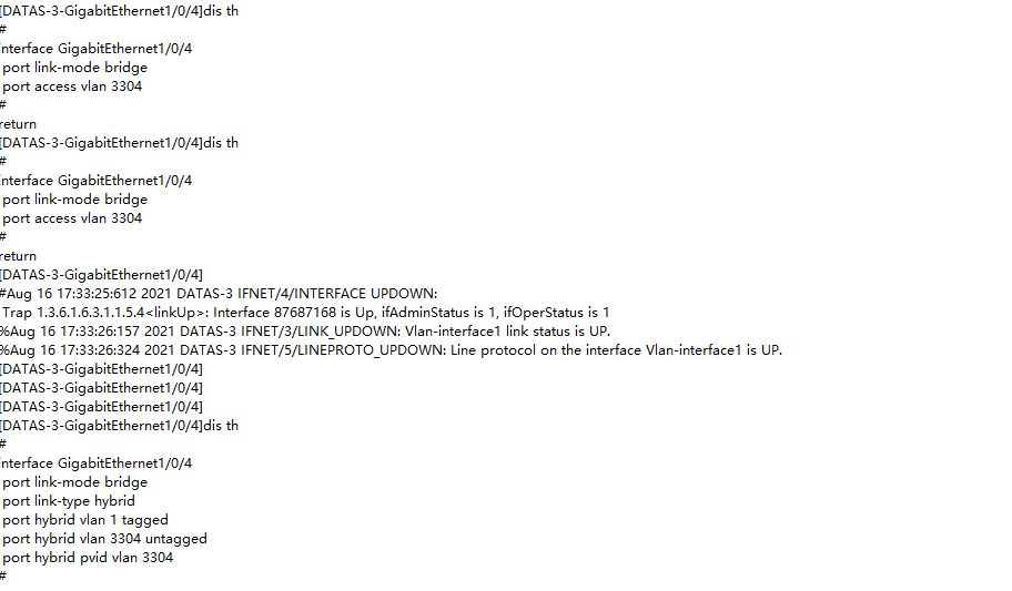

接口原先配置为access接口,突然会变成hybrid口,原先access口的defult vlan会保留到hybrid接口untag模式,有遇上这种问题的么

没有注册管理平台,设备放在专线接入区域五六年了,一直好好的,突然出现端口配置变化情况,日志里看不到任何配置变化信息,就很疑惑T-T

dis logbuffer看下是否有管理员登录交换机修改配置的日志信息
其次检查是否有网管服务器下发配置。
