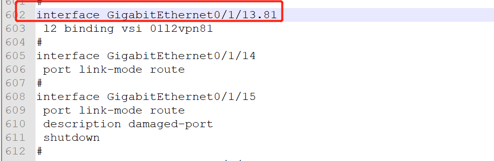

场景:V5路由器,配置vpls,LDP静态指定PW端信令方式
问题:
1.这种子接口,只有子接口编号,怎么将收到的数据进行区分?没看到做VLAN封装?
2.对端设备该用什么配置和这个接口对接?
粉丝:17人 关注:1人
点后面的就是vlan id
这个只是接口编号,需要和接口下面的vlan-id一一对应,这配置没写vlan-id
