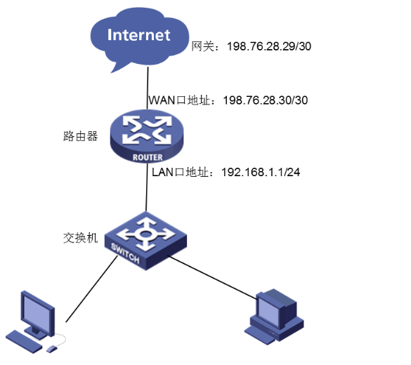

将路由器部署在互联网出口,使用固定IP地址线路接入互联网。运营商提供的IP地址为198.76.28.30/30,网关为198.76.28.29,DNS地址为221.228.255.1。路由器使用WAN口接入运营商,使用LAN接口连接内部网络,内部网络使用192.168.1.0网段,内网终端可以自动获取到地址并可以访问互联网。
2 组网图

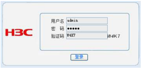

回车后跳转到Web登录页面,输入用户名、密码(缺省均为admin,区分大小写)以及验证码(不区分大小写),如下图所示。

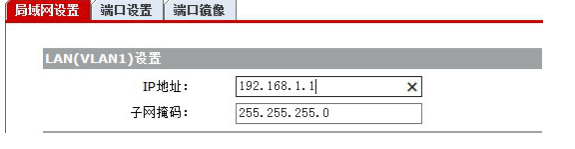

单击 【接口设置】--【LAN设置】--【局域网设置】,设备默认IP地址为192.168.1.1,子网掩码为255.255.255.0,无需配置。

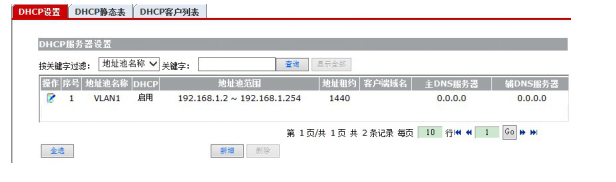

单击 【接口设置】--【DHCP设置】--【DHCP设置】,设备默认开启了地址池范围为192.168.1.2-192.168.1.254的DHCP服务器,无需配置。

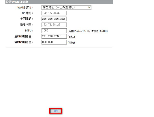

单击 【接口设置】--【WAN设置】--【连接到因特网】,WAN网口1选择静态地址,IP地址为运营商提供的公网地址198.76.28.30,子网掩码为255.255.255.252,缺省网关198.76.28.29,主DNS服务器地址为221.228.255.1,最后点击【应用】 。

1.2 配置需求及实现的效果
2 组网图

3.3 配置LAN口地址
3.4 配置DHCP服务器
3.5 配置静态地址
