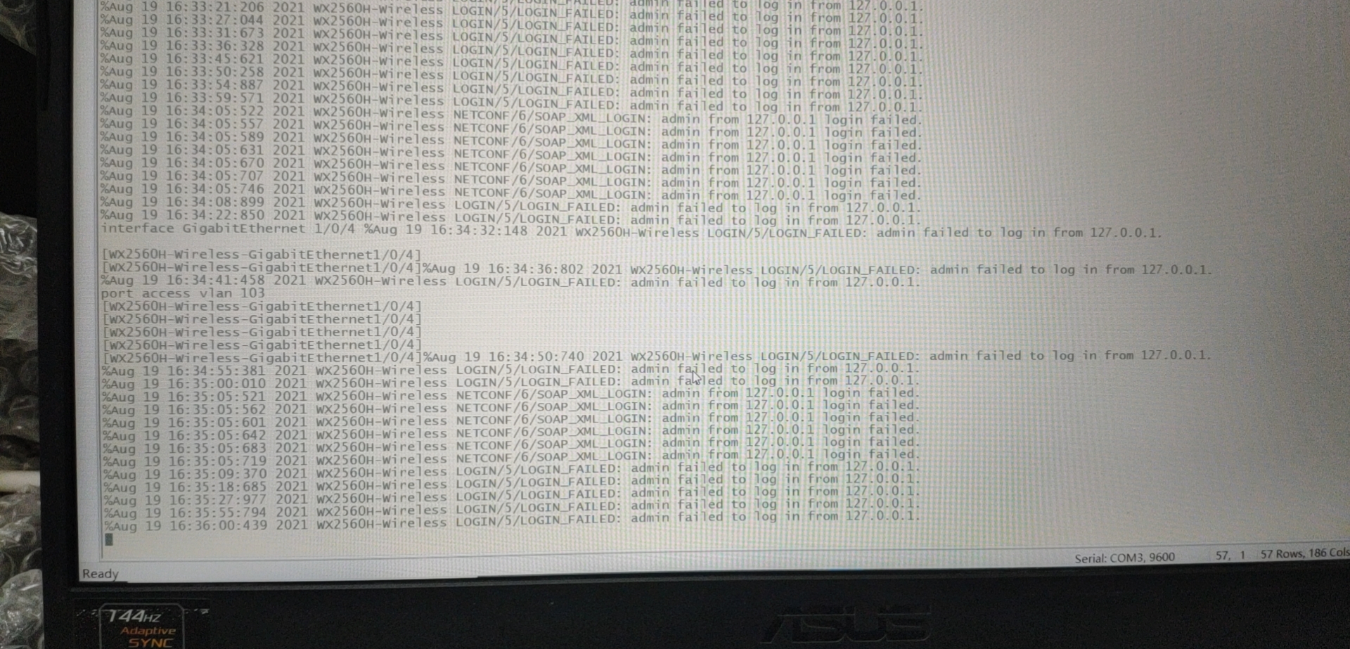

各位,为何无线控制器在没有进行任何操作的时候,会不停地打印127.0.0.1登录失败呢?

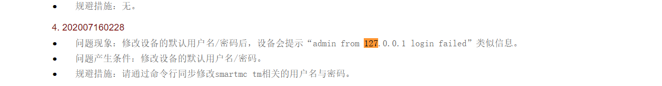

参考案例:
https://zhiliao.h3c.com/Theme/details/101516
https://zhiliao.h3c.com/Theme/details/103525
解决方法:
 1. 如果没有真正的使用smart-mc,建议将smart-mc的功能关闭(undo smart-mc enable)
 2. 如果使用了:local-user的密码和smart-mc中配置的密码需保持一致
