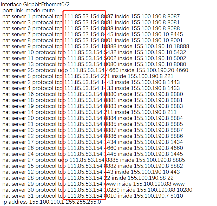

SecPath F100-C-G 局域网内部不能访问,但外网可以正常使用与访问局域网服务器。如:外网IP为111.85.53.xxx 映射服务器为:155.100.190.XX 通过非155.100.190.1网段,如192.168.1.1 等访问111.85.53.xxx正常,但通过155.100.190. XX访问155.100.190.XX或本机就无法访问,通过155.100.190.XX访问111.85.53.XXX 也不能访问。 请问怎样处理。 通过WEB页面配置

1、不排除你服务器规划的网段155.100.190. XX是公网地址导致的
2、服务器接口2号口上面添加以下映射,仅将1口的global current-interface改成公网接口的IP 111.85.53.154,然后把配置贴到2号服务器接口
在网页上面添加映射时,选择指定IP为公网接口的111.85.53.154

内网终端使用外网地址访问内网服务器,以下是部署方法,请参考:
1、在内网口开启NAT回流,以下是参考命令:
int gi 1/0/1
nat hairpin enable
或者在WEB界面的NAT配置中看下是否有NAT hairpin的部署。
2、如果不使用NAT回流,可考虑使用双向NAT来实现。

据描述分析是否存在一下问题:
1:在内网不可以用公网IP访问到映射后的目标IP,但在外部网络是可以访问的
2:在同一个内部网络(同一个IP段)中无法访问的目标IP
如果是第一种情况建议配置反向地址映射(端口回流)
在V5设备上可能需要在内网接口配置相同的NAT策略(内外网接口坐相同NAT映射)
在V7设备上可能需要在内网接口开启 NAT hairpin
如果是第二种情况建议考虑是否存在安全域的问题,配置同一个安全域的不同接口流量放行
以上,供参考
