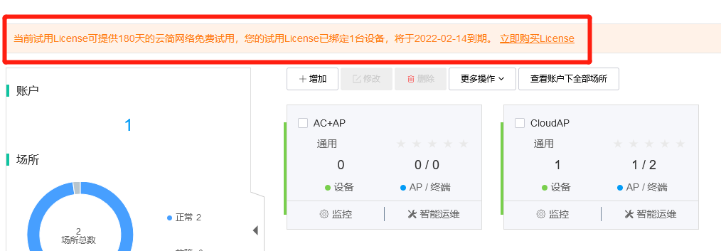

ap或ac设备接入绿洲平台,需要购买license吗?
2021-08-19提问
  • 1收藏,4474浏览
很多人都说不需要购买license,但是平台上面有个提示,现在用的是试用的license,过期后还是需要购买license吧?
看下图

主网设备(路由/交换/安全/无线等)接入绿洲平台是不需要license授权的,云简分销款云AP接入绿洲也是不需要授权的。
现阶段分销云AP接入是免授权,主网 行业云AP接入应该是要添加license的
粉丝:122人 关注:4人
主要看型号,大部分是不需要license的
目前仅行业款 的云AP需要license 不过也有试用期
行业款指 WA5300 WA5600 及WA6300 WA6600系列的AP 云形态
这几个大系列的AP 在关联云简平台的时候需要涉及license 但是有试用期 128台/天
  一台设备一天消耗1台/天
