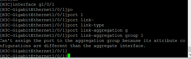

这是什么原因造成的

聚合组的配置和物理成员端口的配置不一致。
以下是配置参考命令和顺序,请参考:
[SW1]int Bridge-Aggregation 1   //创建链路聚合组1
[SW1-Bridge-Aggregation1]quit
[SW1]int range gi 1/0/1 to gi 1/0/2
[SW1-if-range]port link-aggregation group 1  //将链路聚合组应用到接口
[SW1-if-range]quit
[SW1]int Bridge-Aggregation 1  //继续配置链路聚合组1
[SW1-Bridge-Aggregation1]port link-type trunk
Configuring GigabitEthernet1/0/1 done.
Configuring GigabitEthernet1/0/2 done.
[SW1-Bridge-Aggregation1]undo port trunk permit vlan 1
[SW1-Bridge-Aggregation1]port trunk permit vlan 10

物理接口和聚合组配置不一致导致。
改成一样在添加即可。
检查下配置吧,比如物理接口Access vlan2 聚合组Access 1肯定不行的呀。

都是二层口啊

您好,检查下1口是不是加入其他聚合组了
清空物理口配置,先将物理口加入聚合口后,再配置聚合口,聚合口的配置会同步到物理口。
可以的,二层聚合口绑定vlan。聚合后配置不要在物理口下进行就可以了。

我把两个接口配置到一个聚合组里 可不可以在创建个 Vlan-interface 配个ip与上层通信
zhiliao_CV2fub 发表时间:2021-08-19
