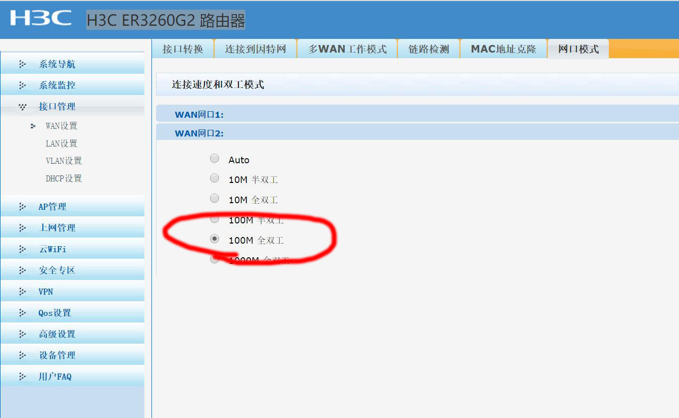

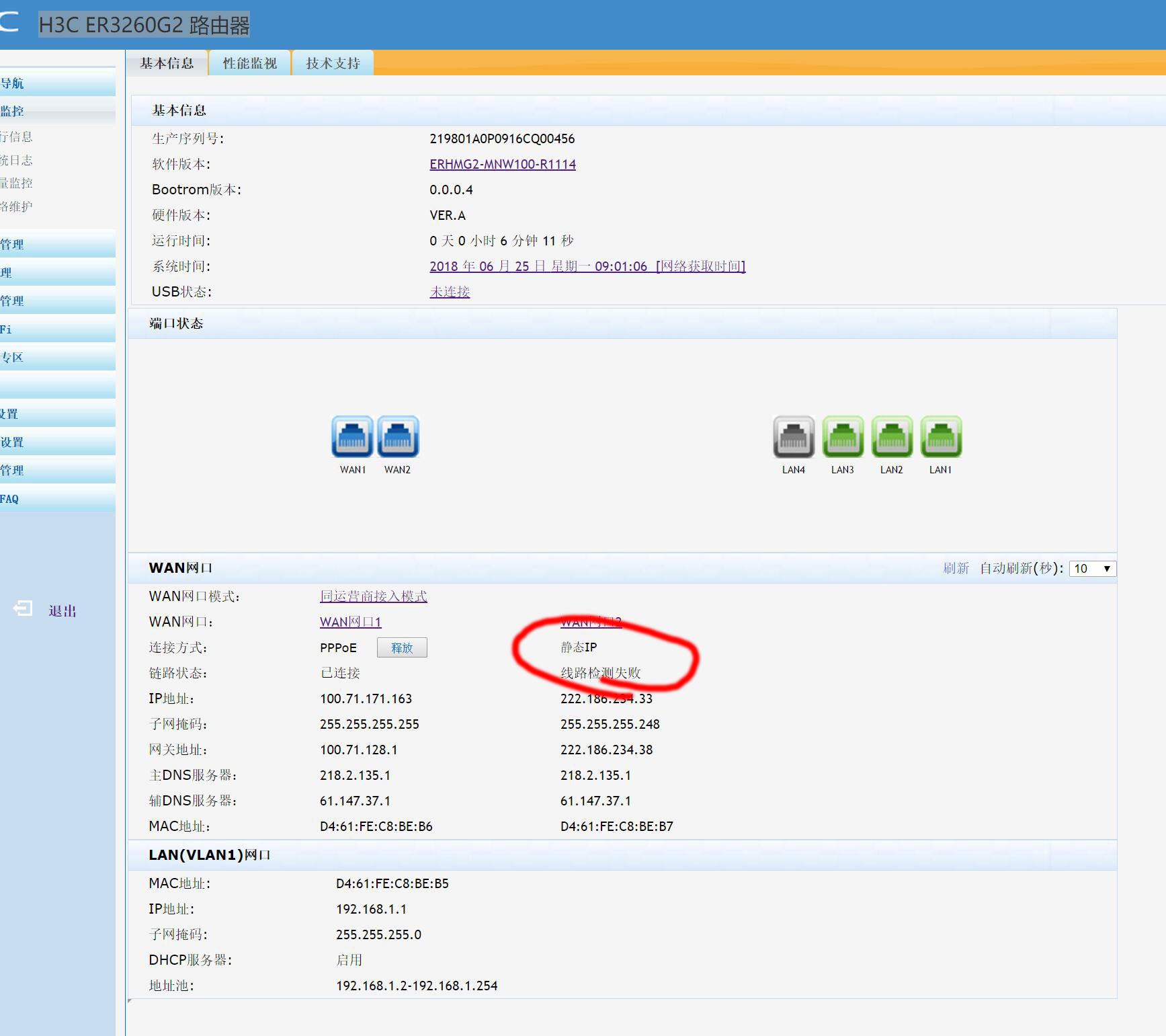

我的路由器正常使用时一条200M电信的家庭宽带是PPPOE的,一条是10M的专线,固定IP的。已经正常使用半年,最近突然发现固定IP不能用了。显示线路检测失败。
这个问题怎么排除呢?我用电脑直接链接光猫,固定IP是可以用的。

建议把接口速率换成自动,然后用电脑接到那条专线测试下专线是否可用,如果不行联系下相关的运营商
是WWAN2口坏了,换到WAN1就好了

改成自动还是还是显示检测失败,直接用电脑连是没有问题的。这个问题还是在路由器端,还有什么排除的办法吗?

回复zhiliao_q4OIq:
拔开那个网线的时候 那里还是现实检测失败?还是现实物理链路断开?
我有一本苏 发表时间:2018-06-25
拔开之后是显示物理连接断开
zhiliao_q4OIq 发表时间:2018-06-25
切换百兆全双工到自动也是显示断开,然后再显示检测失败

回复zhiliao_q4OIq:
确认下接口有没有接错,你可以用跟网线测试下 用电脑配置下那个wan口同段的IP去ping路由器的33看看
是WWAN2口坏了,换到WAN1就好了

一直都是百兆全双工使用的吗?重新拨号获取一次地址呢?
zhiliao_q4OIq 知了小白
对的,一直都是这个,千兆全双工是不能用的。固定IP不需要拨号,重新应用还是这个样子,那现在应该怎么操作呢?
