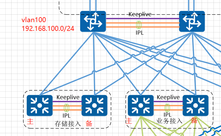

接入交换机配置DRNI后,备机ping不通网关
2021-08-19提问
  • 1收藏,2593浏览
如图所示,我配置了两级DRNI,在核心上配置了管理网段192.168.100.0/24,并配置了VRRP,接入交换机也配置了DRNI,并在接入交换机上配置管理vlan100,现在的情况是主的这台能ping通网关,备的这台ping不通网关,但是能学到ARP,请问下这是什么情况,接入交换机是S6520X

可以看看这个https://zhiliao.h3c.com/Theme/details/117131
应该对你有帮助
只是看过配置文档,单活好像不可以吧
戒赌吧五枝 发表时间:2021-08-19 更多>>
那我如何管理下行设备区的备的那台设备
zhiliao_NXS9pq 发表时间:2021-08-19
这样好像确实没办法管理到.....
就没有什么方法能管理到了吗
只是看过配置文档,单活好像不可以吧
