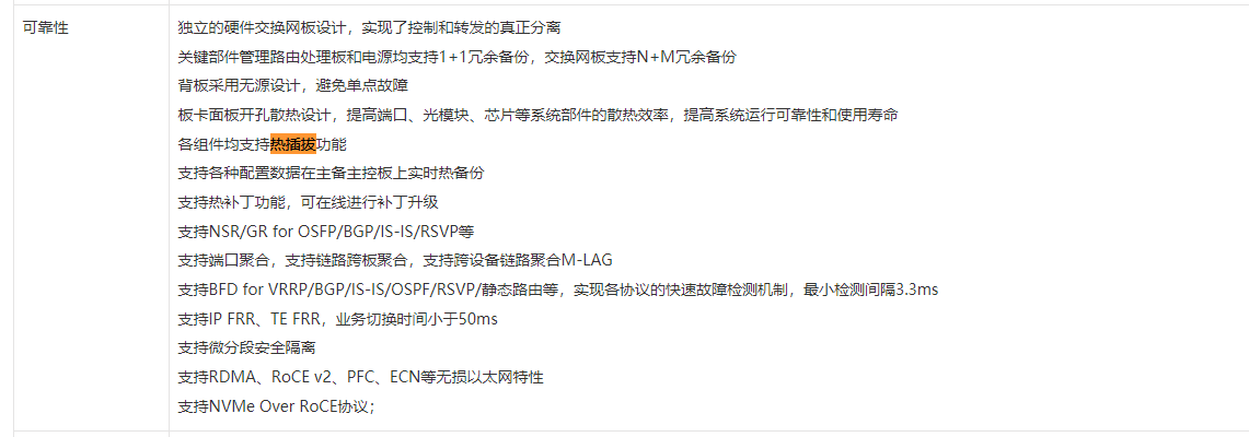

zhiliao_n0gTvr 发表时间:2021-08-20 更多>>
请问这个有链接吗
https://www.h3c.com/cn/Products___Technology/Products/Switches/Data_Center_Switch/S12500/S12500/

新设备新板卡一般都支持热插拔。
在插拔前注意备份配置。
在插拔时注意佩戴防静电手环。
在插拔后注意检查板卡是否被识别及正常运行,另外检查业务是否正常使用。
