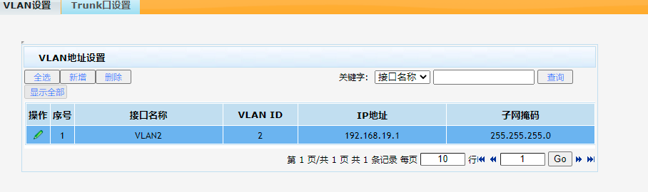

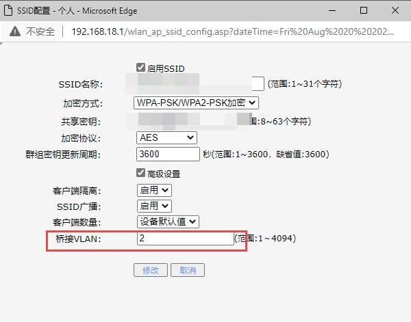

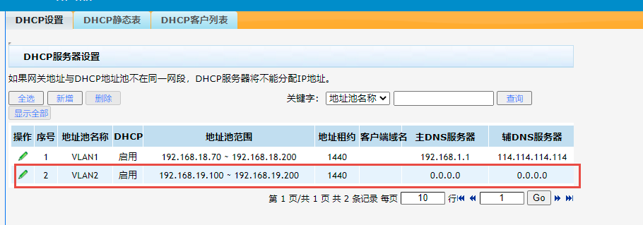

使用3C ER3200G2 路由器管理的AP,设置了2个SSID,其中一个桥接VLAN1,正常使用,另一个桥接VLAN2,无法获得IP地址,
VLAN 2与DHCP都设置了,是缺少哪一步设置吗?还是设置的步骤不对

以下是DHCP无法自动获取IP地址的参考思路:
1、检查终端接入的端口是否已划分到了相应的VLAN中,且交换机是否能学习到终端的MAC地址:
2、检查VLAN IP和DHCP地址池分配的IP网段是否在同一个子网内:
3、检查DHCP内的IP地址是否足够使用:
粉丝:50人 关注:1人
有没有配置vlan2的网关,同时vlan2的DNS也需要配置
interface vlan中配置的

在路由器中配置吗 ?没有配置的地方呢
zhiliao_qpsMdp 发表时间:2021-08-20
interface vlan中配置的
