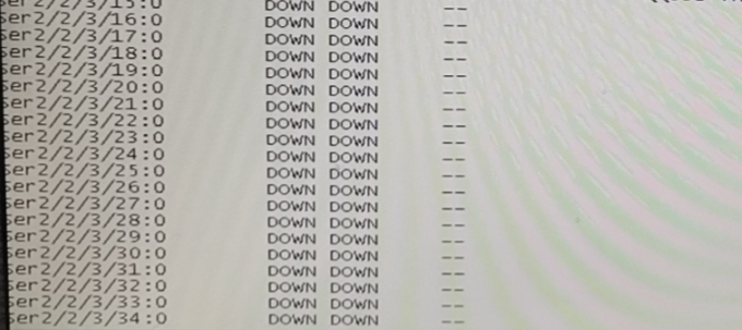

这个路由器接口后面配置的冒号是什么意思
2021-08-20提问
  • 1收藏,2573浏览
这个路由器是什么型号,接口后面配置的冒号代表的是什么意思?谢谢

这个是E1、CPOS板卡下通过命令生成的通道化同步\异步串口,包含了成帧、不成帧、成复帧三种模式。
以下是生成的参考命令:
controller Cpos8/3/1
e1 1 unframed
e1 2 unframed
e1 3 unframed
e1 4 unframed
e1 5 unframed
e1 6 unframed
e1 7 unframed
e1 8 unframed
e1 9 unframed
e1 10 unframed
e1 11 unframed
e1 12 unframed
e1 13 unframed
e1 14 unframed
e1 15 unframed
e1 16 unframed
e1 17 unframed
e1 18 unframed
e1 19 unframed
e1 20 unframed
e1 21 unframed
e1 22 unframed
e1 23 unframed
e1 24 unframed
e1 25 unframed
e1 26 unframed
e1 27 unframed
e1 28 unframed
e1 29 unframed
e1 30 unframed
e1 31 unframed
e1 32 unframed
e1 33 unframed
e1 34 unframed
e1 35 unframed
e1 36 unframed
e1 37 unframed
e1 38 unframed
e1 39 unframed
e1 40 unframed
e1 41 unframed
e1 42 unframed
e1 43 unframed
e1 44 unframed
e1 45 unframed
e1 46 unframed
e1 47 unframed
e1 48 unframed
e1 49 unframed
e1 50 unframed
e1 51 unframed
e1 52 unframed
e1 53 unframed
e1 54 unframed
e1 55 unframed
e1 56 unframed
e1 57 unframed
e1 58 unframed
e1 59 unframed
e1 60 unframed
e1 61 unframed
e1 62 unframed
e1 63 unframed
您好,使用以下命令看下型号是什么
dis dev ma
粉丝:17人 关注:1人
  将Cellular接口通道化出同/异步串口。
serial-set set-number
Cellular接口在配置该命令后通道化出一个Serial接口,接口名是serial cellular-number:set-number,在该接口上还可配置PPP参数、DDR参数、IP地址等。
