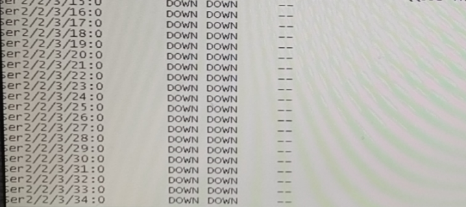

这个路由器是什么型号,接口后面配置的冒号代表的是什么意思?谢谢

您好,使用以下命令看下型号是什么
dis dev ma
粉丝:50人 关注:1人
设备上的铭牌上面写的有具体型号
命令行也可以查
dis version 里面有型号
粉丝:12人 关注:21人
我猜MSR36,冒号0拨号的
粉丝:42人 关注:7人
这个是E1、CPOS板卡下通过命令生成的通道化同步\异步串口,包含了成帧、不成帧、成复帧三种模式。
