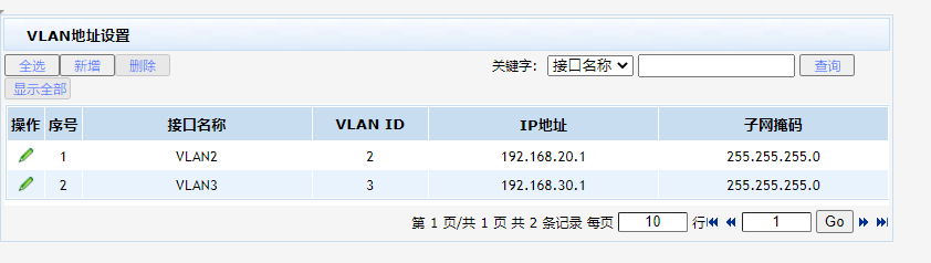

需要创建VLAN,并将VLAN划分到端口。

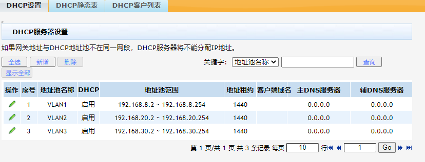

如果要实现IP的自动获取,需要配置DHCP。

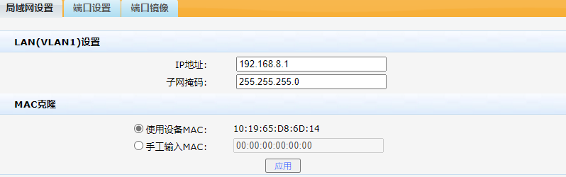

5.3.2  设置VLAN
页面向导:接口管理→VLAN设置→VLAN设置
本页面为您提供如下主要功能:
显示和修改已添加的VLAN接口(主页面)
创建新的VLAN接口(单击主页面上的<新增>按钮,在弹出的对话框中输入相应的VLAN接口信息,单击<增加>按钮完成操作)

5.4.3  设置DHCP服务器
页面向导:接口管理→DHCP设置→DHCP设置
本页面为您提供如下主要功能:
显示和修改已创建的DHCP服务器信息(主页面)
创建新的DHCP服务器(单击主页面中的<新增>按钮,在弹出的对话框中选择需要启用DHCP服务器功能的VLAN接口,并设置DHCP服务相关参数,单击<增加>按钮完成操作)
页面中关键项的含义如下表所示。
表5-11 页面关键项描述
页面关键项
描述
VLAN接口
选择启用DHCP服务器功能的VLAN接口,且一个VLAN接口上只能创建一个DHCP服务器
启用DHCP服务器
缺省情况下,DHCP服务器功能处于开启状态
地址池起始地址
DHCP服务器地址池的起始地址
地址池结束地址
DHCP服务器地址池的结束地址,且地址池结束地址要大于起始地址
地址租约
设置DHCP服务器分配给客户端IP地址的租借期限。当租借期满后,DHCP服务器会收回该IP地址,客户端必须重新申请(客户端一般会自动申请)
缺省情况下,地址租约为1440分钟
客户端域名
设置DHCP服务器分配给客户端使用的域名地址后缀
主DNS服务器
设置DHCP服务器分配IP地址时所携带的主DNS服务器地址
缺省情况下,DNS服务器地址为网关地址
辅DNS服务器
设置DHCP服务器分配IP地址时所携带的辅DNS服务器地址
缺省情况下,DNS服务器地址为网关地址
