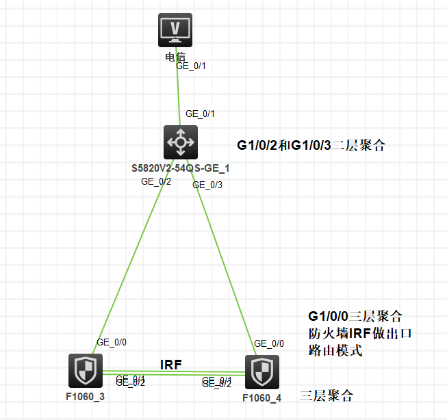

端口不停的UP DOWN,请问如何处理
2021-08-20提问
  • 1收藏,4675浏览
如图所示拓扑
电信固定IP公网
在电信设备与出口设备(防火墙做IRF做出口)之间有一个交换机
现在交换机的端口不停的UP DOWN
请问这种情况如何处理,交换机只做了二层聚合这一个配置,其它没动过

端口频繁UP DOWN,以下是排查要点,请参考:
1、检查物理链路是否有问题。
2、检查是否有可能存在环路。
3、检查两端设备的端口速率、双工模式是否一致。
4、如果是部署了链路聚合,检查物理成员端口的状态是否为选中。
使用命令display irf 检查堆叠是否成功;
使用命令display link-aggregation verbose检查聚合是否成功;
有一个不成功都可能导致环路,使接口反复up/down
