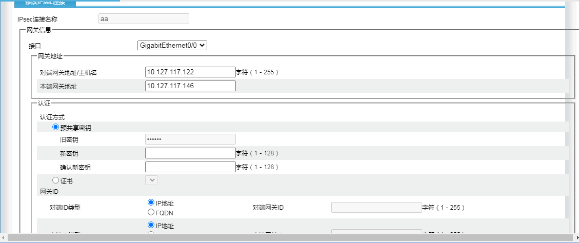

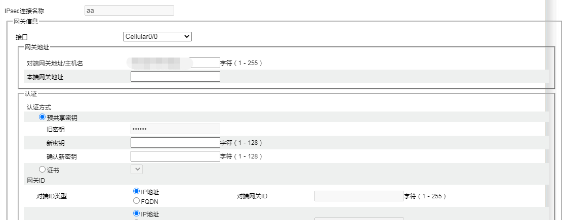

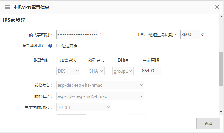

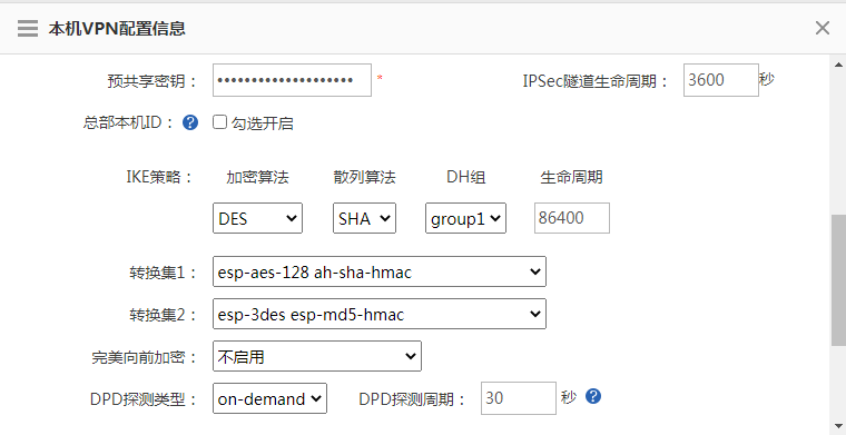

以上是总部提供到IPSec配置信息,请问如下MSR830应该如何配置。
粉丝:42人 关注:3人

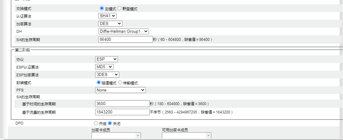

重新配置了,新配置信息在帖子后面,麻烦帮忙看看是不是哪里配错了,总部那边查看后台没有收到分支机构MSR830的数据包,MSR830的IPSec监控信息也是Disconnected。小白一枚,请多关照,谢谢。 IP地址、端口信息、秘钥确认都没问题,MSR830对总部的ping包总部有获取到。

对端并非是华三路由,参数配置并不是一模一样
September 发表时间:2021-08-21
我知道两端参数一样就行,但对端提供的技术参数列表和MSR830里面的参数模式并不相同,MSR830如何设置才是对的?
对端提供的信息都很全了啊 按照案例配置就可以了 红色方框内的内容

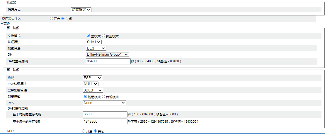

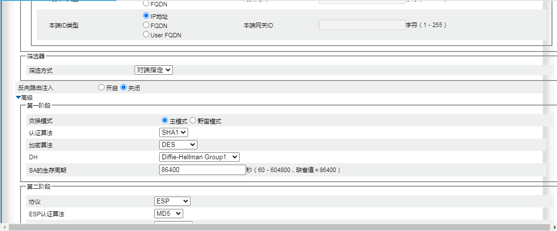

September 知了小白
总部配置:
分支配置:
第二阶段ESP 认证算法 null
zhiiiiao_N7L84 发表时间:2021-08-21 更多>>
第二阶段ESP 认证算法 null
