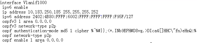

老设备为华为三层交换机,和对端配置了ospf路由协议,现需要用华三的交换机去替换学校的华为交换机,问题现在华三交换机和对端华为交换机ospf路由协议建议不起来,原来配置了ospf MD5校验,但是这个密码不知道,是一定要这个MD5校验才可以建立起邻居关系吗
