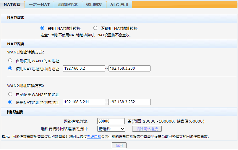

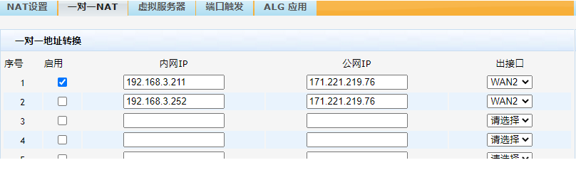

我们这边的情况是,使用了2个WAN口,其中Wan1是拨号上号,Wan2是静态IP
公司里面,大部分上网使用Wan1出口就可以了,但是某些特殊的服务器(3台),希望走Wan2接口
我在高级设置里面,进行地址转换,使用NAT模式,网络会出现故障中断,配置如下:
我使用一对一NAT,只能配置一个服务器到Wan2,无法实现多台服务器走Wan2接口的效果,所以,想要咨询一下,是否我什么地方配置错了,或者,有没有更好的方法,实现多台服务器,走Wan2接口的功能?
如何实现多台服务器走Wan2接口?

用策略路由,源地址填服务器地址,目的地址所有,出接口选择wan2,让服务器只走wan2即可
zhiliao_pPwu5H 知了小白
哈哈哈,感谢大佬,因为IP非连续性,我设定单个IP,多添加了两条策略,成功了,非常感谢
