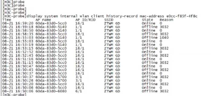

查看终端的掉线原因
[H3C-probe]display system internal wlan client history-record help reason-code 3032                                                                                         Client RSSI was lower than the threshold and was decreasing.
提示的客户端RSSI低于阈值,并且正在下降 这个是哪里的问题?信号值不稳定吗   目前站在AP面前就会出现掉线 然后又重新连上

终端连接的是最近的ap吗,可以在ac上看下终端的详细信息,看详细信息里的rssi是多少
是的,手机测试软件 信号值在50dbm左右
