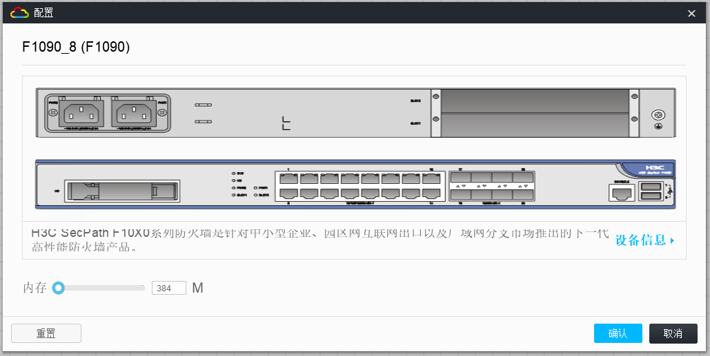

HCL新版3.0.1的F1090的防火墙,一配置安全策略就报出貌似为内存溢出的问题,然后看下内存占用了很多,导致的结果是接口Ping不通,似乎是安全策略没有生效的原因导致的,如下图所示。
粉丝:7人 关注:2人
防火墙关闭的情况下选中该防火墙右击  选择配置 初始是384  给它拉大一点就好了。新版本模拟器对占用内存做了优化
确实,我把内存加大一点到512就好了,谢谢啦。

保存配置重启防火墙看下。
或者重新添加一台防火墙看下是否还出现这个情况。
同时检查下其他类型的设备是否也是这个情况。
可以邮件反馈给管理员:pub.HCL@h3c.com
