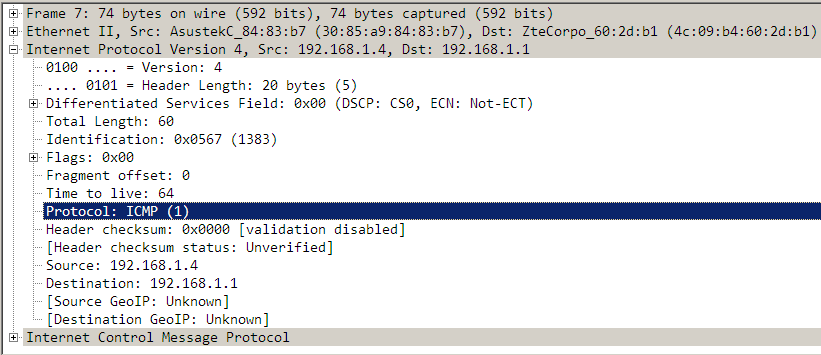

查看IP字段protocol字段知道将payload交给ICMP,不是很理解这个payload,具体指的是什么?QQ截图20170724154441
payload,指除去协议首部之外实际传输的数据,就例如,你运了一卡车货物给客户,客户只认为你的货物是有效的,所以你的货物叫做payload,你的卡车对客户来说是不关心的,所以你的卡车就相当于IP报文中的IP头
综上,有效IP报文中,有效载荷就是去掉IP头之后的部分叫做payload
对于不同报文有效载荷的位置也不一样,你像TCP报文,有效载荷其实是TCP头部后边的部分,ICMP报文也是一样,有效载荷是ICMP报文头部后边的部分,对于数据传输来说,协议头其实都算是开销。 但是对于IPsec报文,由于从ESP头部之后到ESP尾部之前都是要加密的,所以即使这中间包含了TCP头或者ICMP头,实际上这部分数据(ESP头部-不包含到ESP尾部-包含)也算是有效载荷

去掉IP头 那么就是下面的ICMP部分 那么ICMP就是payload 还是指ICMP里面的Data是payload

PDU里的SDU就是Payload。
