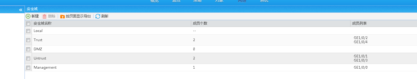

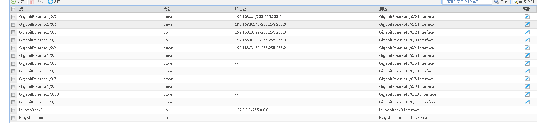

F1010 防火墙   GE1/0/2口设置192.168.10.22     GE1/0/3口设置192.168.0.199
GE1/0/2 GE1/0/4在trust      GE1/0/1 GE1/0/3在untrust

将两个接口设置上地址,作为网关,然后分别加入相应的区域,然后做两个域之间互通的策略

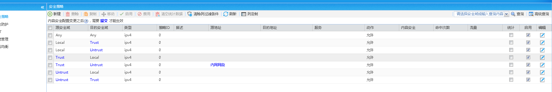

域间策略,做两条策略,两个接口所在的域分别到对方的数据放通,其实下次再有这种情况,你可以用三层交换机的,省事
寂东 发表时间:2018-06-25 更多>>
接口已经设置好了地址,域也加入好了,策略如何配置。
