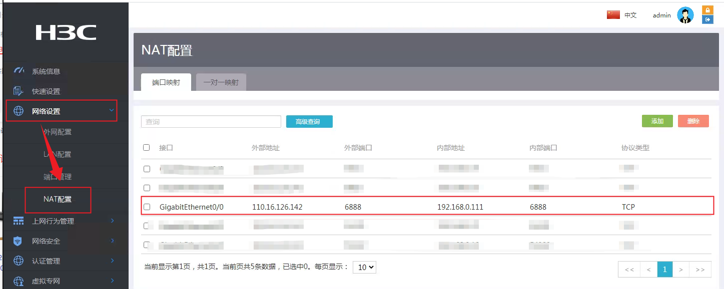

H3C MSR2600 通过NAT配置设置了外网映射,当时可以通过外网访问,但是过一段时间(几天)配置信息就消失了,从日志中查不到记录,请问如何处理?配置外网映射就是从这个地方配置的。就这一行新增加的记录这样,其他几行以前加的没问题。
dis logbuffer看下有没有手动删除的日志提示或者其他错误日志反馈。
看下路由器的软件版本是否最新,可考虑升级到最新。
配置完成后注意保存配置,并确认保存完成。
粉丝:42人 关注:3人
看下设备是否重启 配置是否保存
设备没有重启过,哦欸之保存了,能通过外网访问的。

您好,设置完成后需要保存配置
配置肯定保存了,首先没保存这里不会显示,而且是用了一两天之后这个配置再看就没了
